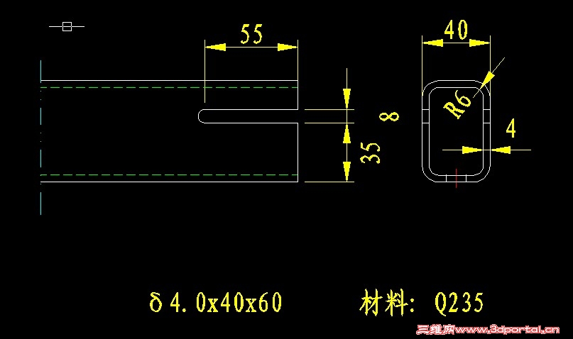

. V) B3 l3 @% Q: @, f5 f+ _附图所示方管: 8*55 槽两处,  能否采用冲压加工?谢谢!
2 T. Q6 |* W3 }: i" p: d$ H8 z3 J0 k方管材料: Q235, 壁厚4mm.
  j  W6 ?5 v0 G: A  P6 x: ~
; A3 \2 F( u' y# R- _工艺难点: 2 U. r; k0 A" J3 p6 ~% ?4 N- [
材料壁厚较厚, 槽偏心不分中,方管60*40, 若采用下模悬壁梁内芯结构,内芯强度可能不够~~

可以呀,你在前面装个活动的垫块顶住内芯就可以了呀!* Q# x; ^! y3 ]7 q3 k
冲的时候就把垫块垫上,要取产品的时候把垫块拿掉就好了!

还是铣好,搞成一排。不知道你的管子长度。
9 c5 x$ o$ u" Z  g6 y% T壁太厚,冲会有很多问题。

谢谢楼上几位的回复.
$ l1 B# \4 S# S$ t; y批量不大也不小, 采用铣加工生产效率有点低, 想用冲压加工一下.
0 I1 r* p% B: m: U3 G: r$ l方管长度为2206, 两端对称有此槽(一端两处, 两端就有四处).

把方管套在芯模外面。冲的时候芯模能够上下浮降,到达下死点时上冲模开始工作,完毕后芯模浮起取岀工件

7 w! g$ g: i2 I) L7 S    请问小的那一边的凹模宽度(未扣除单边间隙值)就只有13mm,刃长有59mm,剪切力有17吨左右,% E4 V; Y  E' Z) w2 W- G
如何保证窄边的凹模不会被挤裂?

用冲裁是可行的,但是机构会有些复杂。7 R8 G9 _- l9 ^, w3 t) U3 g* ]! A
刃长有59mm,剪切力有17吨左右,而小的那一边的凹模宽度(未扣除单边间隙值)就只有13mm,因此要做挡件来保护。; p- @6 [( O/ p3 e+ w# @( L
又内侧尺寸只有32,还要考虑工件的公差以及方便放入和取出,因此会有间隙的产生,这样就不利于芯轴的受力。7 C" i. {% d9 t8 I
鉴于以上的情况,应该将芯轴分成两半,以保证芯轴能完全顶住方管的内侧。
8 K7 g+ v9 b' }' C% I6 p/ ?整个方案如下:
' e& r! b1 L. R+ [1 p凸模在上时,需要两套模来完成一端两面的加工。(冲床+油缸)
2 {& N! T1 u1 n7 Y& [凸模在两侧时,一套模同时完成一端两面的加工。(油缸)
* D+ @( N' O* U5 K& U" q  Z芯轴分成两半,一半是凹模,一半是活动撑块,废料藉由活动撑块的移动带出。两者的接触面是有斜度的。* V7 V* E  A) y& O% b, g/ ~
60尺寸的方向要做活动挡块来保护凹模的强度不足。

! x( ?$ [6 r: W$ N3 u. O  V一、产品零件结构设计已作下过更改:- V5 T5 Q8 S; Q; Q: R7 L
1、边距尺寸35,已更改为34(0,-0.5);
2 y' b" g4 v7 z4 \: ?2、方管壁厚尺寸由4mm, 已更改为3mm;* b$ Z9 m) `* w0 _
前者是当初为加大冲压强度与设计沟通更改的,后者可能是客户为减少成本省材料而更改的.) I! [% V, F3 U  @8 N6 U/ h
# r7 z0 c1 l  _4 u  O2 F" G) e
二、现有冲孔模采用通常管材悬壁冲孔结构,同时为增强模具强度和刚度,槽长59分两次冲切(与设计沟通冲切精度可让步接受), 已试模,批量生产效果待观察。
