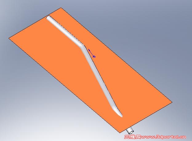

有一个左右对称的零件,我画了其中的左件,可不可以将右件另外保存出来,不要通过修改的。??

 楼主| 发表于 2010-10-19 15:40:02 | 显示全部楼层 来自: 中国湖北荆门
试过了,镜像后尺寸不可修改,但是够用了。/ s3 d' `. ]# P: v, P
谢谢了。
发表于 2010-10-22 23:25:37 | 显示全部楼层 来自: 中国辽宁鞍山
到装配体里面去镜像,根据提示保存为新零件就ok了。
