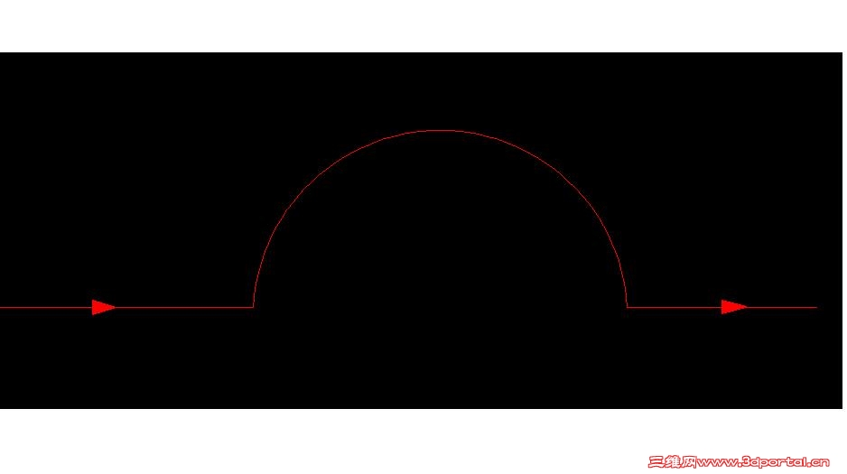

7 x2 s/ C; \; M8 Q如示意图所示的两管道相交时用的一种东西

膨胀弯儿,吸收膨胀或者收缩用的
发表于 2010-10-24 20:26:11 | 显示全部楼层 来自: 中国上海
如果我没理解错的话,这应该是在管道布置的平面图中,两根管道交叉处其中一根管道上的画法。4 ?6 G! I0 ?' E9 i. l5 f8 u
其实这不是什么标准下的管件之类的东西,而是平面图中两根管道不相交的表示方法。0 X5 I" ~+ v$ Z! V
因为是在平面图中,只能用这种方法表示,管道设计中一般采用。

发表于 2010-10-25 11:37:02 | 显示全部楼层 来自: 韩国
对,这是图纸的一种表达方法,并没有实际意义。他表示两根管线在平面上相交,但是在空间上是不相交的。
发表于 2010-11-5 11:19:02 | 显示全部楼层 来自: 中国江苏无锡
没将相交的另一个管道表示出来
发表于 2010-11-5 11:36:19 | 显示全部楼层 来自: 中国江苏苏州
这应该是二根交叉管但不能在平面上显示的画法!
发表于 2010-11-7 03:01:05 | 显示全部楼层 来自: 中国广东佛山
同意3楼,空间位置上来讲是不相交的,但是表现在某写视图上的时候为了与同平面相交的管区别的表示方法。
