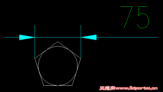

先随便画个0 K6 e2 Y7 c4 g2 A& K( a. ~
* t& n/ O, M% l然后再缩放

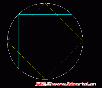

发表于 2010-10-20 14:58:34 | 显示全部楼层 来自: 中国台湾
...圆内再接一个正方形...
# ^! L# j0 b4 `2 Q7 R: O! m转个向即得

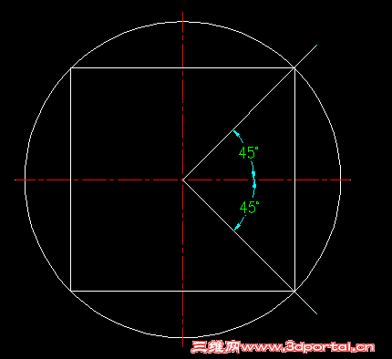

发表于 2010-10-21 09:56:29 | 显示全部楼层 来自: 中国上海
用多边形,边数4,内接于圆,对象捕捉选最近点,可以画任意角度内接正方形。
