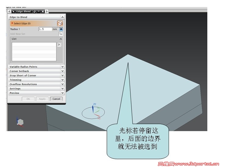

本人以前一直都是在用2.0,现在转用7.5后,发现一个操作时的问题比较不习惯
! q# `& D' Y' n5 E1 ^0 u, H- o
/ [' z% S: A' E8 S/ s% \不知哪位大侠知道解决的办法。' i9 V) f' u$ k6 y
- C" X/ T8 I" X# g( P' ?
就是在用导圆角命令时,如果物体是实体模式的,不是线框模式的,就选不到被当前面挡住的后面的边界,
* U4 h1 V& Q' t' p* V8 P8 B3 Z% X9 j, L' M! n
而2.0是可以的。
! n1 N( x9 v8 ]2 q& `7 o4 w2 U$ A: m$ A9 k% v, l
这个问题本人已经自己找到了,原来是有个小图标可以切换是否可以被选到
' o2 }8 p2 e/ N* b! t) s) z' _2 _' q) _0 J* u5 ~. x% Q, x; z$ N
如图所示:
) o, w* W9 \2 Z# [

可以拾取被遮掩的棱线,你可以把鼠标指针放到要倒角的棱线顶部,棱线会高亮,也可以等待出现待选提示,然后选择,不过这样都慢,还是转一下零件,或转为线框显示,操作快得多,有时操作习惯是要改的。

谢谢了,看来习惯是要改了

感谢各位的解答,这个问题我还是自己解决了" O# \9 E, c* F! ]
3 F1 C4 f0 M( e
在选择过滤框内有个图标可以切换是否可以选择隐藏的边界
