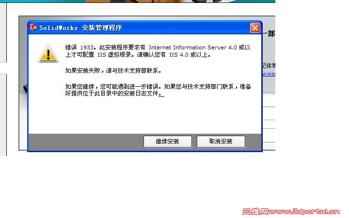

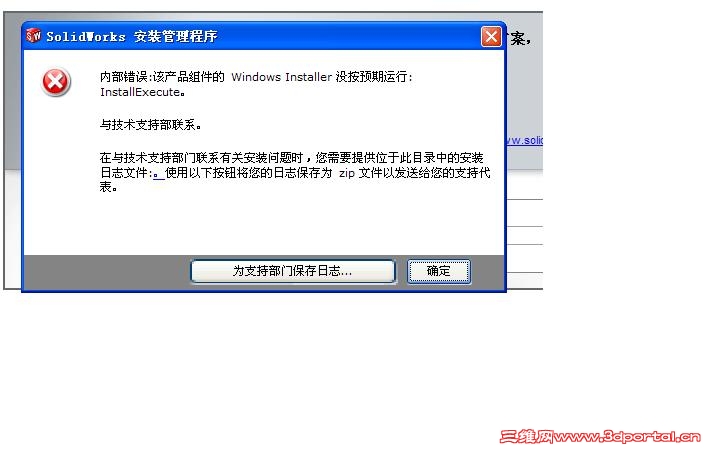

发表于 2010-11-3 11:34:24 | 显示全部楼层 来自: 中国广东深圳
+ Z; p' U$ \" L
6 l9 ]7 |3 m6 y$ W安装失败,不知道是什么原因$ Y& ^+ t' E+ s" U7 ~! G
IIS 重装了好几次,包括网上下载的,及XP光盘的,都不行。
) P4 j- q7 h4 M& J: H点继续安装后,最后就安装失败。# P- ?& B: L9 L( ~5 A, k
) h! s: m- D% v3 v; @7 x, F7 s
sw iis.JPG + F' f/ ?& r. S0 A1 e
