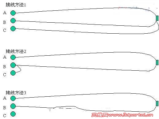

本帖最后由 zmorphis 于 2010-10-21 17:10 编辑 5 B- T+ z# O; G7 W5 g7 ^" X
  I. o7 I3 q+ C$ f; v. W第一种是正确的方法,能完全消除导线电阻的误差。' m: C  [: ]. \+ B5 e  G7 [
第二种方法也能工作,但导线电阻误差不能消除。 3 z, W1 M; R* ~2 {# m& q5 c
第三种方法是错误的接线,模块不能正常采集温度数据

借用楼上图纸,接线方法3,根据温度控制器型号不同,应该也可以用的。

图纸很全!!!注意不要把错误的学到了。最好是方法1其次是方法2。

图2就相当于二线制了。

热电阻测温的原理是电阻阻值随温度变化,一般用电桥测出这个变化,就可以知道温度了。因此对于精度测量来说,导线也是构成桥臂的一部分,其本身的阻值也是不能忽略的,这时就应该采用方法1的接线,这样可以补偿导线电阻带来的测量误差;如果测量精度不高,导线连接长度不大,使用方法2的接线也是可以的。
