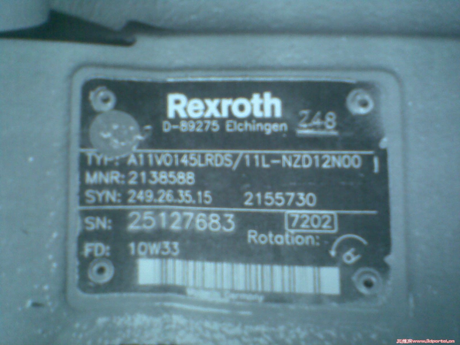

[求助] 力士乐铭牌解释?在线等!如图!
发表于 2010-10-22 09:05:50 | 显示全部楼层 |阅读模式 来自: 中国上海
本帖最后由 skipmisty 于 2010-10-22 09:32 编辑 ! _, x5 e( Y0 @' H1 w
% H9 @/ L( E+ t! J" p在线等8 l! I% z; v, i; M/ l$ y* t
谁能给解释下REXROTH的铭牌上各个编码的意思呀?如图所示
& o3 T9 @1 E0 u* ~其中有TYP0 k1 k+ p. T3 h, o- v) N4 I6 f* L
         MNR
8 N3 h' v: X, T. d/ c2 O, l         SYN% m- S. c8 ]; p7 y$ S
         SN
- g3 m* @" l8 Y. z3 g         FD" u9 v- b( v+ @: c) D+ u
等等!

TYP:型号
8 t; j/ G  }1 M8 GMNR:材料标识5 \7 Z* s( O/ g
SN:序列号7 i) t9 H3 H+ Y# x8 }2 I+ e' y( f! X& S
FD:出厂日期
/ b# S/ s5 @, ]! z2 p" }7 g大致是这样吧。

谢谢LS的& }# d! l$ a9 u! }% |) K
FD 出厂日期 这是怎么看的呀?10W33是什么时间呢?

2010年第33周?

不是想订货,是想清楚一下这些代码的具体含义!多学习学习了,不然太糊涂了!我也考虑10W33 是10年第33周,只是没确认!

7 Z0 O4 U: w5 w! S没错,是这意思。

SYN 什么意思  有谁知道吗?

SYN: 货号

谢谢LS,还有就是,右上角的248是什么意思,还有就是REXROTH下方的代码是什么意思,还有就是右下角的7202是什么意思!希望有人解答!希望能详细些!

FD:生产日期(fabrication date)

原来同博世-力士乐专门探讨过,他们说辨识的问题传照片给他们就行,一般只有造假货的特别关注这些细节。不是我说的啊!

这个是不是旧款的呢?
发表于 2011-11-12 15:16:34 | 显示全部楼层 来自: 中国山西太原
三一掘进机用的就是这种泵,我有A11的样本,但是样本里面没有145的,需要的话,联系我
发表于 2011-11-16 10:47:53 | 显示全部楼层 来自: 中国湖南长沙
就是恒功率负载敏感泵啊

TYP:  type 型号
9 R4 @9 ~- ^. X, m* ?MNR: material  name remark 物料名称识别/材料标识! }( Y1 r$ B/ A; v# y! {
SN:sign number 标识码/序列号% t: J4 Z) ^7 ?
FD: finished date 完工日期/ 出厂日期
- }% C' c0 `: Z不能确认 ,但差不多是这样.
