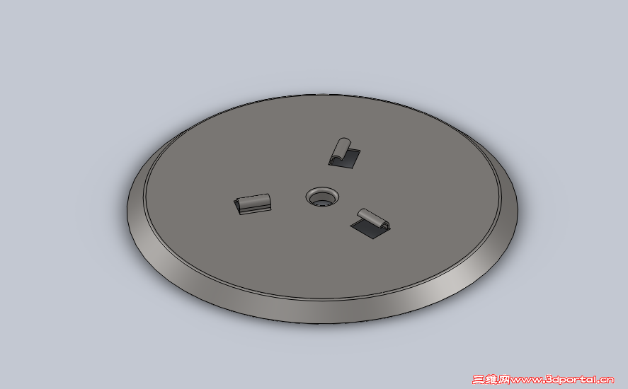

需要向你们的外协供应商咨询,要根据供应商配备的成型模具来确定是否做到,至于弹力够不够,要看你想要多大的弹力啊。。。

呵呵,折弯半径需要大点应该是可以的。例如R=1.0,

是孔的R吗?

可以,不锈铁可以成型的这样的产品,至于成型后的弹性是否满足你的要求,还是要看实际情况!
