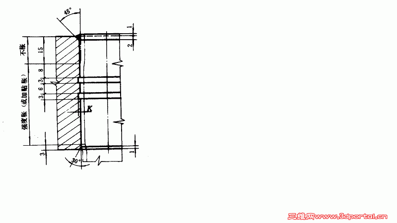

/ V! T9 _0 Z7 {1 看了关于密封焊的相关介绍,中间有句话实在不明白,强度胀后密封焊不开坡口,在管板孔中开槽?
- V# S) V% }  Y* m) A7 v7 P2 日本较看中强度胀,开槽深度3-4mm?
" W6 L! D9 O4 e5 a' T; _3 X% y% \
- Z* D  D) o: d6 N) }8 L本人未在容器厂呆过,请问上述2个表述的开槽是开什么槽,有没有图纸能表示下?是不是管板孔中的环向槽,换热管在管口被胀大尺寸,相当于增加了换热管的抗拉强度,然后管口直接密封焊?    9 N7 f, a2 Y  v& d8 O. w
不对管板孔口进行环向开槽,是不是仅仅相当于贴胀,并没有真正改变换热管管口的直径,仅仅是减小了缝隙?

1.开槽是指在管孔内壁开槽,槽宽3~4mm,槽深0.5mm,槽的数量1-2个。开槽深度3~4mm有误。  U* y9 H/ O- ]3 V
2.开槽胀接都是强度胀,是为了增加管子的抗拉脱力,一般情况开槽胀接与密封焊配用,在高压情况下开槽胀接还会与强度焊接配用。, u( I- O$ D4 J5 c& @* m( W9 Z4 g$ c
3.不开槽胀接不一定都是贴胀,还是可以强度胀,只是效果没有开槽的好。

请问,开槽是我理解有误* c) X5 Q9 E  f6 g, ^( Q! z; Z- q
难道管板开槽就好比管板孔中开类似的键槽吗?不是环形的槽?

是环形槽,不开槽只能承受较小的抗拉脱力,开槽是为了提高抗拉脱力和密封性

找个图片加强理解就好了,靠语言描述不一定能说清楚
 楼主| 发表于 2010-10-25 19:52:08 | 显示全部楼层 来自: 中国陕西榆林
谁有图片,请指教!
发表于 2010-10-27 08:37:28 | 显示全部楼层 来自: 中国辽宁葫芦岛
lauhob + 2 技术讨论

看这图片行不行17681241 l% E9 Q: w2 E1 v; }
YINJM 发表于 2010-10-27 08:37 http://www.3dportal.cn/discuz/images/common/back.gif
0 R% z& N+ G. v! o; J上述开了2个3mm宽的槽就是管板中的开槽吗?
发表于 2010-10-27 11:51:20 | 显示全部楼层 来自: 中国辽宁葫芦岛
2个3mm宽的槽就是管板中的开槽.
发表于 2010-10-27 11:51:20 | 显示全部楼层 来自: 中国辽宁大连
回楼上:是的。" Z4 p+ q2 z, I* l/ b. L+ @5 q
图片应该来自151,关于强度胀和贴胀的介绍最好也看一下GB151的原文介绍先!
发表于 2010-10-29 16:01:50 | 显示全部楼层 来自: 中国辽宁沈阳
GB150-1999的5.8中给出了关于强度焊、强度胀、密封焊和密封胀表述和图,LZ看一下就明白了
