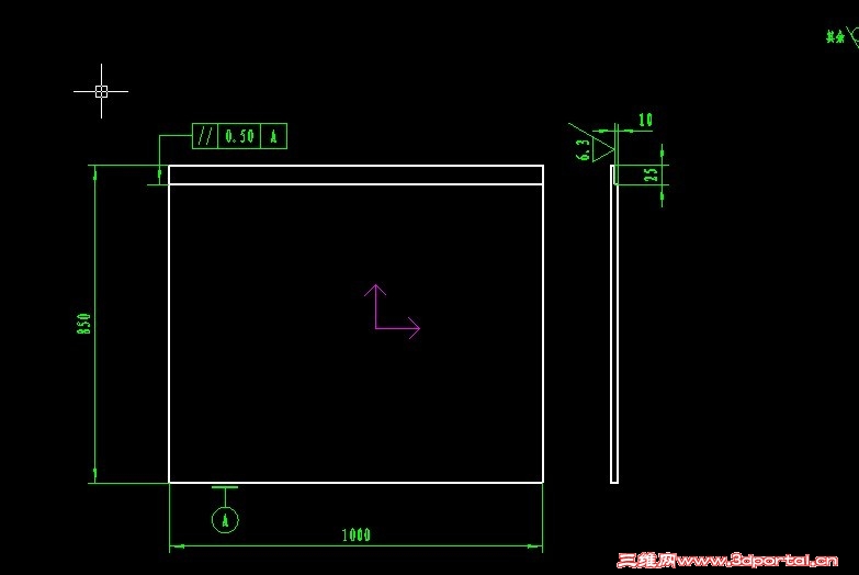

现有成批钢板要加工,尺寸见图纸,材料为Q235.现有卧式铣床,工作台行程500mm,工作台尺寸为1250X320。该钢板为自动焊枪割制,直线度良好。求一加工工装?另钢板有多种尺寸,如800*600,900*450,想用一种工装。

行程不够,允许接刀还是可以的

$ Q) w5 z' P$ b& A$ {6 ]板厚是多少?20mm?足够厚的话现在里侧安一1300mm左右定位板用表找正压紧,工件以定位板定位压板压紧,加工到行程末将工件沿定位板平移接刀加工- K, W/ ]0 y: a% ?
要是四面都加工的话就要做一个大约1350x500mm底板,看看两边可以在存屑槽外的定位槽安压板螺丝吗,不能就只好焊四个脚从立面与床面固定了,前面可以利用装块的扣眼,在外侧安装位置不同的定位板。在中心偏250mm处安装纵向定位板

龙门铣,或者牛头刨床才是最佳选择!!
. Z: f# D$ J  [0 _8 U7 G" }1 M- u4 o1 J1 o) [. Z5 l2 q: p0 d
卧铣,行程不够,一定要接刀才行

建议外委加工,采用龙门刨床!
 楼主| 发表于 2010-10-24 08:04:42 | 显示全部楼层 来自: 中国湖北黄冈
外协加工费用太大。我们是用尺 量板到工作台的距离,后接刀加工,误差在2mm左右。板厚25mm。

6 P& \5 |3 E3 m+ o( m这个钢板加工后主要是保证平行度。这个定位板不好放置。

作一靠板固定在工作台上,因工作台纵向行程不够,工件可沿靠板滑动。工作台宽度也不够,靠板需伸出台面以外。工件用T形螺栓固定在工作台上。平行度误差要求不高,容易达到。
% ~/ m2 I$ ~# S; w6 P" Q+ m图画得不规范,基准面和加工的侧面都没画表面粗糙度符号。

用空压吸盘做夹具!
