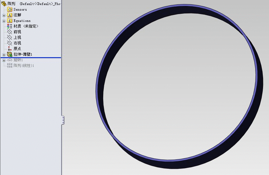

发表于 2010-10-25 08:30:35 | 显示全部楼层 来自: 中国上海
试用一下SW2011增强的旋转特征
1 a) O" m' C4 B3 w! a' r
# W/ w$ Y$ F4 \7 ~- N5 H% ~ 阵列3.gif

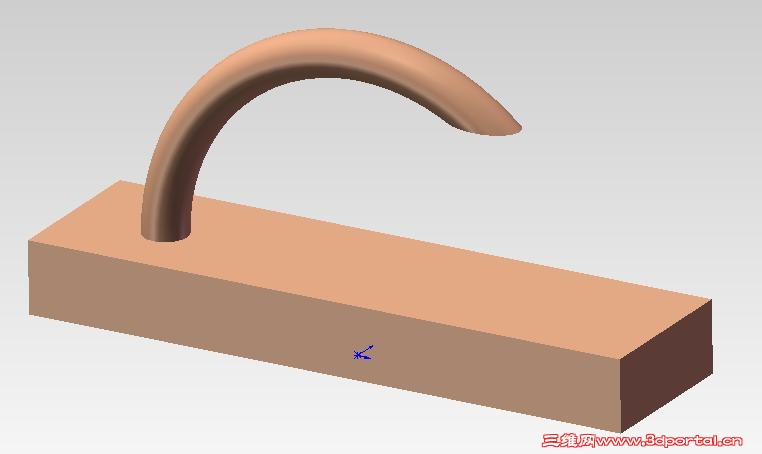

发表于 2010-10-25 19:14:30 | 显示全部楼层 来自: 中国安徽滁州
& n0 O" k6 W) Q9 h, B2 x
" P4 _7 C/ Y0 ?( ?12# w_hs1
+ s# E& V0 j! F9 K4 k多了这个功能做这样的图就方便了很多
