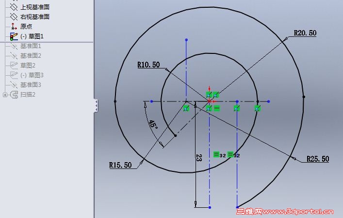

发表于 2010-10-27 09:25:04 | 显示全部楼层 来自: 中国北京
还是不知道3楼的扫描线是怎么画出来的,特别是R5.5的圆角是怎么弄的!

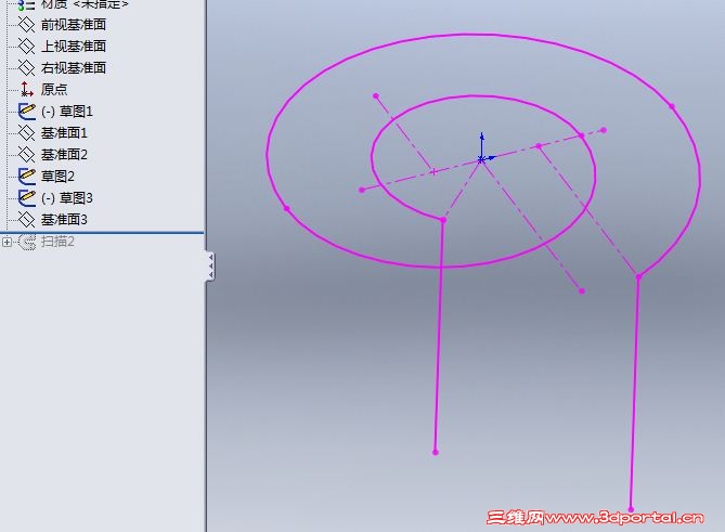

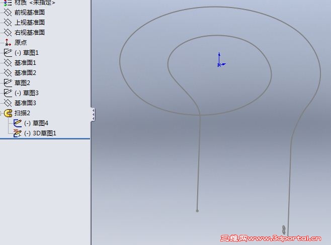

发表于 2010-10-28 12:57:20 | 显示全部楼层 来自: 中国陕西宝鸡
那R5是怎么弄的,可不能随便弄个圆弧啊。
发表于 2010-10-28 16:37:08 | 显示全部楼层 来自: 中国浙江杭州
就是典型例子 电话线做法 的变种。
发表于 2010-10-30 14:53:30 | 显示全部楼层 来自: 中国江苏苏州
版本太高,打不开
发表于 2010-10-30 15:09:33 | 显示全部楼层 来自: 中国辽宁沈阳
不难,只是先绘制3D草图,然后用扫描,沿路径扭转,# P/ w5 X1 ~% J
6 K$ n1 e" j& `2 J* y不是什么高级命令高深技法,# P9 m# d2 E. |! \5 E$ ~* I1 n
: `$ T  I9 ^  W5 K
但是需要思路正确
