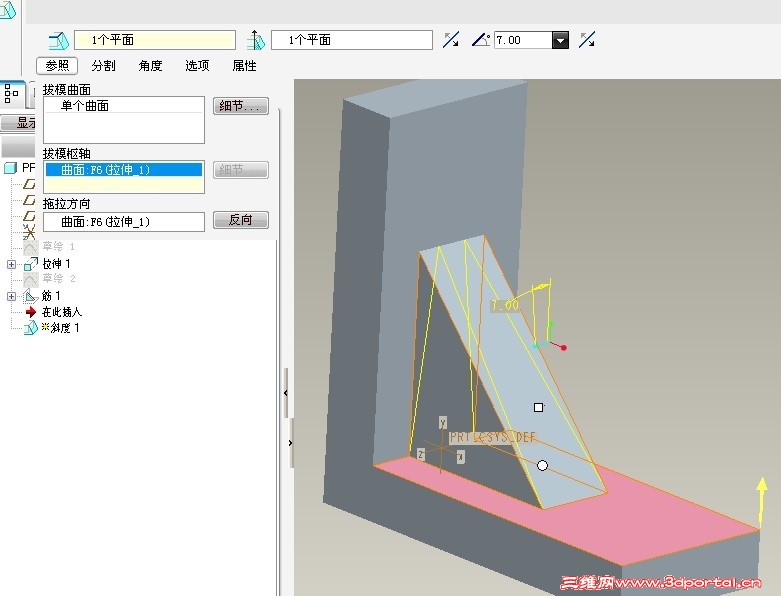

附件图中三角筋根部80,如何做到顶部变50,谢谢。

拔模了,你没说什么位置的厚度是50的,我随意拔了个角度,附件是5.0M040版本的

发表于 2010-10-25 16:05:23 | 显示全部楼层 来自: 中国山东青岛
拔摸的方法真好. HAODONG.jpg 又学到东西了
发表于 2010-10-25 17:16:39 | 显示全部楼层 来自: LAN
拔模不好控制, 想把上面的精确到50, 最直接就是拉伸切除就可以了.
发表于 2010-10-25 17:19:21 | 显示全部楼层 来自: 中国广东广州
看你顶部是什么概念了,拉伸切除比较好,拔模不精确
