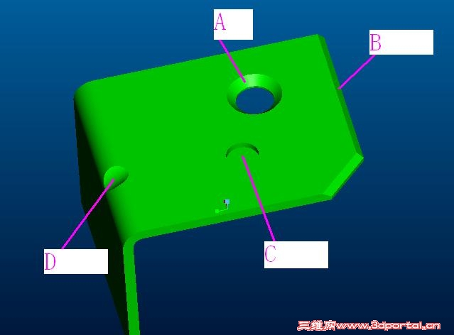

请看下图。
, N8 O! v" [2 L7 _8 o0 q在一些厚钣金零件中,有时会有一点机加工特征,可以用钣金模块画出来吗?
) W6 J* P& N2 K* |) S. q  d/ `  ~. j就像下面图片中,A和B的两个倒角在钣金中都可以作出,但C这样的盲孔(或称锪窝)和D这样的特征可以在钣金中作出吗?( ]- r; t& M1 _7 ]. a7 V, a& U
如果遇到钣金件中含少量这种机械加工特征,大家怎样处理呢?+ w$ Y: m% b& S2 |4 z. p1 S6 d

 楼主| 发表于 2010-10-28 20:52:33 | 显示全部楼层 来自: 中国河北廊坊
钣金中的冲孔全都是通的,无法做这种“盲孔”。Form工具压过之后背面会鼓起,保持壁厚相同,但这种机加工特征是切削材料的,局部壁厚变薄了,钣金模块可以做到吗?

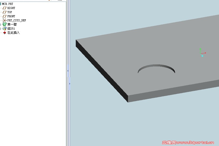

发表于 2010-10-28 21:46:12 | 显示全部楼层 来自: 中国江苏徐州
8# musicsnow
, p3 m4 S2 S+ [& \6 `: T9 h/ `% N  y2 r要这样效果?
 楼主| 发表于 2010-10-29 21:02:47 | 显示全部楼层 来自: 中国云南昆明

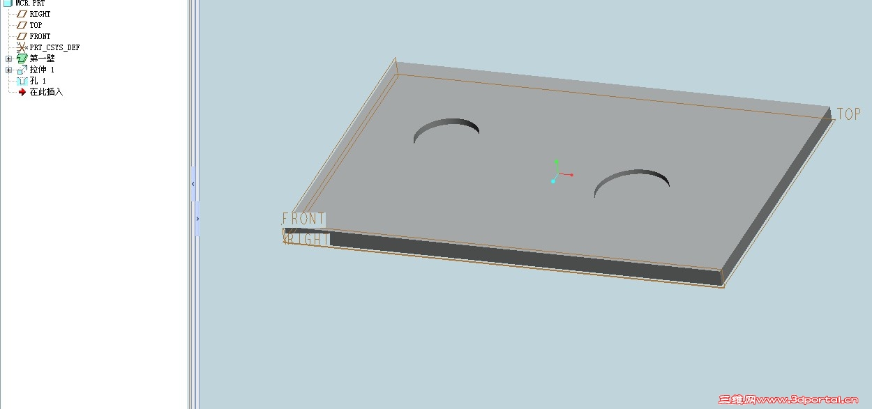

 楼主| 发表于 2010-10-29 21:26:47 | 显示全部楼层 来自: 中国云南昆明
确实可以作出这种特征!
6 J7 l- r0 o$ Q错怪ProE了!道歉!
! `$ _4 i; J$ k( j* v1 C
& A" }1 v" v+ K* s( _0 h不过现在的问题是:既然这种特征钣金可以接受,为什么用实体做这样一个零件,无法转成钣金零件呢?) z- w- s. n- w/ i( F9 M

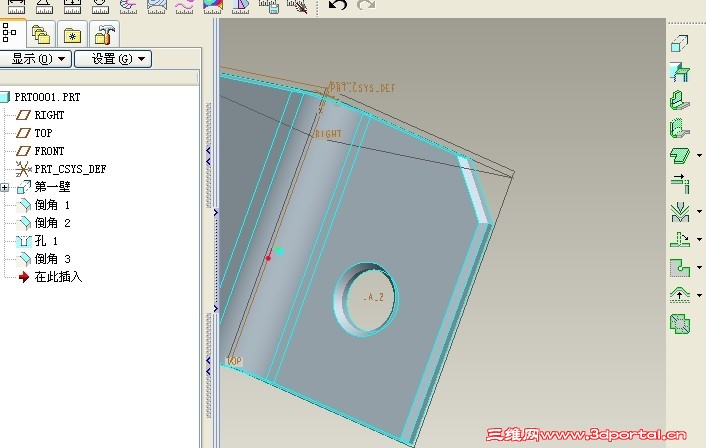

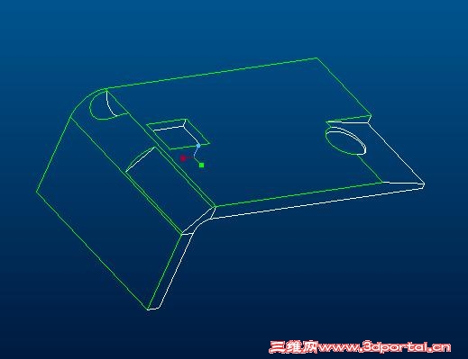

1# musicsnow 要是我,就先绘制机加的特征,之后再进行钣金操作。
