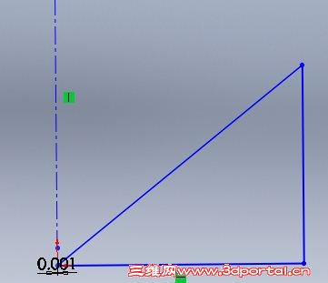

如图:在旋转生成零件时如果把尺寸去掉 截面的角点和原点重合时就无法生成旋转,会提示草图是开环或者与中心线相交的错误。以前的版本和现在的都一样,是不是和零厚度一个道理,sw就摆脱不了这种问题了吗?同时试了一下别的软件没有这个现象。

6 T8 _& ^1 I/ {0 [% ?8 E楼主!
1 z" W1 \2 h* c0 W哪个软件没这现象?

caxa实体设计就是例外。

基于实体加工的制图方法应该都不允许0厚度

proe没这个问题!sw要是能像CAD那样用快捷键命令操作就方便多咯

没办法,都是内核的原因,此乃先天不足,除非更换更加先进的内核

我试了试,还真是这样; S# ]; c/ N4 ?0 ]# q$ u
那如何解决这个问题呢
1 _; Z7 ]# w* @. c是不是只能给他们之间留点空隙才行啊

sw不是可以自己设置很多快捷键的么。。

* ]) [* W5 @1 u: X1 H楼主所画的这个东西,现实是做不到了,所以。。。。。。
