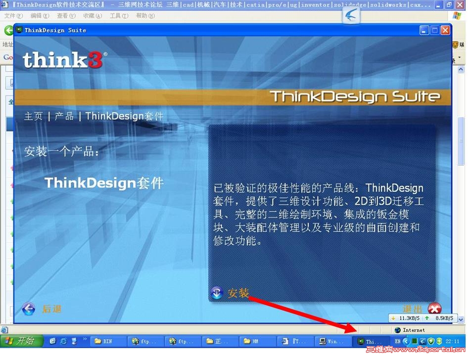

黄版主,你好!我下载了2008.1安装不行,已经全照你的说明做了都没用,请版主指示是哪里有问题。当我一点安装时没有窗口弹出,只有一个最小化的thinkdesign suite跑到任务栏下面,注,我在同事的电脑可以装,请各位大哥也指点一二,谢谢了。
  O/ F* N: v; S+ p0 P 1.jpg
发表于 2010-10-27 10:00:04 | 显示全部楼层 来自: 中国上海
你不要使用贴图的安装界面,你直接进入安装文件夹thinkdesign里,点击相关的step试试。
 楼主| 发表于 2010-10-28 06:44:28 | 显示全部楼层 来自: 中国广东汕头
黄版主你好,我在thinkdesign里安装到一半是叫我插入另一张CD,或选择安装目录,应如何?还有我以为是系统问题,从装了N个系统都还不行,唉,真是快崩溃了。不知是否还有其他方法没有?

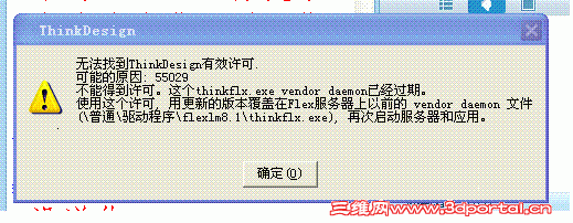

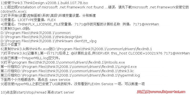

发表于 2010-11-27 17:17:26 | 显示全部楼层 来自: 中国广东深圳
( M" q7 o% u' }8 ?6 L* Z; ^# J9 ~6 C
5 k2 q( B" L8 A+ m7 Y看图片,我已经安装成功了

发表于 2012-10-23 14:42:30 | 显示全部楼层 来自: 中国广东珠海
谢谢楼主的问题和六楼cddgood的图片说明,我已经安装成功了,并且破解了,真是好资料。
