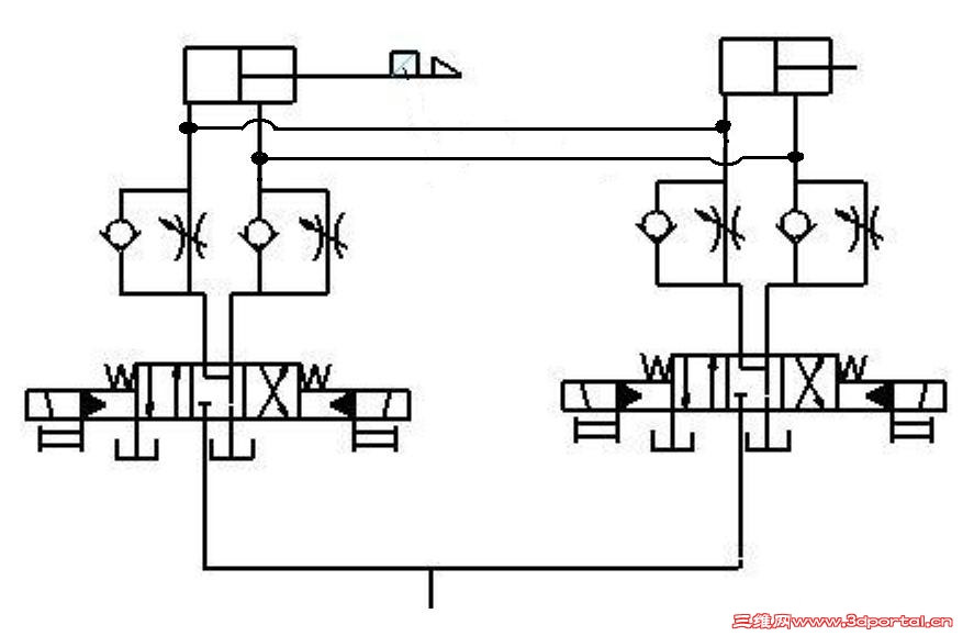

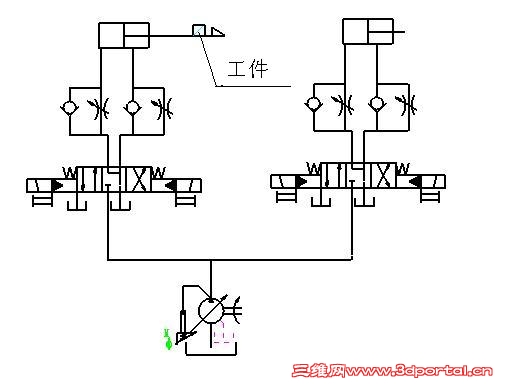

! @' l; V6 l8 O  _现有一个使用A10VSO变量泵和节流阀行程的容积交流调速回路,原理简图见附件。该系统实现收集工件的作用(两个油缸通过机构刚性联接)。当无杆腔进油是活塞伸出,到位后,停顿10s左右,有杆腔进油把工件拉回,到位后再停顿10左右,然后一次循环。系统工作的时候油温有些高,尤其是换向阀处于中位,油缸长时间不工作的时候。   在现场用压力测定的压力是:当活塞伸出是液压缸两腔压力差不多都在1.5MPa左右,当活塞缩回拉工件时有杆腔压力在11.5左右,无杆腔在4MPa左右,并且无论有无工件被拉回,压力都是这样的。中位时两腔都在0压左右。液压缸活塞160 活塞杆80。 % i7 S$ U% G+ K7 l/ n
向大家请教一下两个问题:$ h- Q; b* P& V( D; `3 |( }; g
1.系统的设计方案是否合适?
1 T2 B7 }/ p! C2 `( v2.为什么活塞缩回且没有工件时无杆腔的压力和有杆腔的压力和有工件的时候一样,不是应该没有负载吗?! r3 X; H, O/ i! i- q
谢谢了  现场问题急待解决

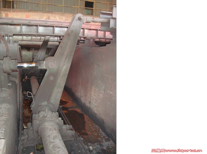

 楼主| 发表于 2010-10-27 09:30:58 | 显示全部楼层 来自: 中国安徽马鞍山
回楼上两位大侠,原理图只是一个简图省了一些辅助部分,具体机械机构可以从下面的一个图看清楚,两个液压缸共同驱动一个轴转动。图中只照到一个液压缸还有一个。6 x9 B" J& o( J' [: y! i
系统工作的时候流量140L/min左右。当没有工件被拉回的时候为什么液压缸有杆腔和无杆腔的压力是11.5和4左右,通过计算活塞受力计算,液压缸活塞两端的力不能平衡呀

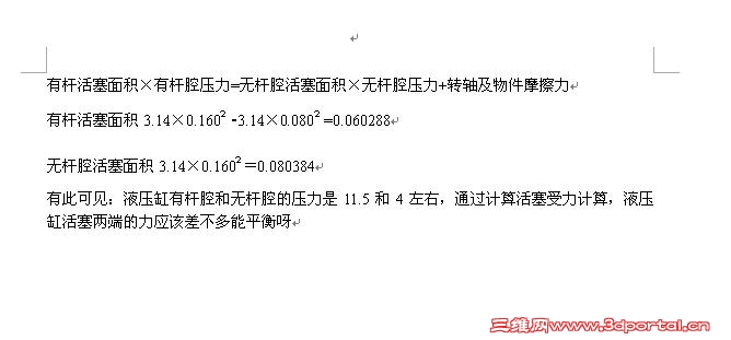

 楼主| 发表于 2010-10-27 11:19:21 | 显示全部楼层 来自: 中国安徽马鞍山
* \7 x0 ?5 {4 m3 h- o- ~9 c4 S2 k' N# X  h: \4 k2 r) C& V' \
5# bohaiyan & a% q0 w) J9 Z; \8 t
请教一下回油腔压力随负载降低而增加的原因?是不是负载降低了,速度就增加了
" [$ x) T/ z# N2 M. h" w8 S% Y我现在不明白为什么有没有外负载对油缸两腔没有影响
 楼主| 发表于 2010-10-27 11:22:41 | 显示全部楼层 来自: 中国安徽马鞍山
7# bohaiyan . l& [+ {) y6 J
谢谢您的回答  是我写错了  已更正
 楼主| 发表于 2010-10-27 11:31:51 | 显示全部楼层 来自: 中国安徽马鞍山
8# taishen12002 # A* N& }$ R$ e* U( W$ S# P% K: j. g2 ^
系统不是我们设计的,使用过程中发现油温过高的问题,摩擦力等外负载也不知道设计方是怎么考虑的
! ?9 F. q& V" y3 ~使用的时候发现液压缸活塞回缩拉工件和空载不拉工件的时候,液压缸两腔的压力不发生变化,按说没有工件的时候外负载肯定是要降低的呀

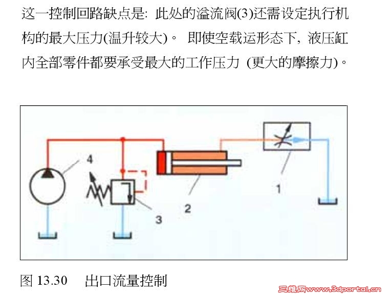

发表于 2010-10-27 12:27:08 | 显示全部楼层 来自: 中国辽宁本溪
见贴图。
4 k6 p! j6 K+ O: X+ C$ C+ `1 `6 ]当作用在活塞杆端的外负载为零时,如果无杆腔进油压力为10MPA,那么,有杆腔的压力=10MPA×面积比=13.3MPA。(即所谓的增压)

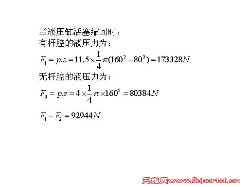

 楼主| 发表于 2010-10-27 21:13:18 | 显示全部楼层 来自: 中国安徽马鞍山
谢谢各位的指教,我计算了一下液压缸两腔的液压力,两端液压力之间有一个92944N的差值,不知道这个差值是对那个负载做功,尤其是没有外工件负载的时候,实在是找不出来还有那个负载这么大  详细见附图

发表于 2010-10-27 23:05:03 | 显示全部楼层 来自: 中国内蒙古呼和浩特
1、首先你的泵是恒压变量泵吧,没有到设定压力时,泵始终全流量输出,因此发热严重,当油缸全部伸出或缩回后,如果停留时间长,则泵达到恒压值,泵排量强制减小内泄,会引起发热;建议采用远程遥控或比例恒压变量泵;
/ Q  N0 r# c; G4 J1 s7 `2、系统中是不是没有安全溢流阀啊,这样操作很危险,一旦泵的变量机构出现问题,则有打爆管路的危险;3、感觉你系统流量过大,而节流过渡,用回油节流的方式,一侧进油,另一侧回油,即使空载也会有很大的压力。
1 x# y, H) M0 c  c6 d/ [& v6 q# ^4、假如泵的流量一定,系统工作时,未达到恒压值时,如果要保证伸出和回缩速度一致,则大腔侧节流阀压降肯定大于小强侧压降,因此缩回时,大腔有很大的背压(你说的4MPa),而小强压力为11MPa;" X# k8 y8 O. E0 \
5、你的负载不是很大,负载的变化对这个状态下的系统影响不是很大,因此有无工件拉回,压力变化都不太敏感。
3 K- j) F& k: |3 [% }; k! Z6、你用两个电磁阀实现两个油缸同步,很难保证,可能会出现油缸之间互相牵扯或强制憋劲,最终导致机械机构不能正确沿直线动作,而发生侧偏。0 Q7 Z) G9 s' K0 ~3 D! \! a
    以上个人理解,仅供参考!

发表于 2010-10-28 10:08:34 | 显示全部楼层 来自: 中国辽宁本溪
本帖最后由 bohaiyan 于 2010-10-28 10:10 编辑 7 ^6 R4 T+ y' A
2 g  E3 A' N: M4 c3 v2 x
改成这样,会不会好一些?
