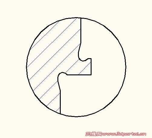

如题 谁有美国的退刀槽标准  有标准的大侠共享下 谢谢了

退刀槽,顾名思义,就是退刀用, 或尖角处让外套件能装到底。- E6 ?1 t9 W- l2 _4 N& A$ b+ E
是不得已而为之的。0 T6 D# g* M9 u% I8 w
$ P. L0 t4 X4 ^: @8 v2 f
* ?/ ^5 c  L+ f. [3 a& i
越小越好!!
) o- ^& s1 ?/ G5 ?( D没有标准!; ~5 @8 L2 n1 g; ]4 E) ?% u
# k# x3 R; M& p8 n- E! `! u9 X2 d1 k
能用圆角的地方,尽量都用圆角!!

谢谢2楼的回答    我是给美国客户做的零件  其表面与端面要磨    他们有指定其某标准的类型及规格 就是没有标准号 所有我来向各位大神求助  呵呵

是的,磨床端面,必须要退刀槽的!! 这是没办法的!
+ h/ t$ b/ ]/ f$ }4 B+ `这是砂轮工艺决定的, 车刀可以不要端面退刀槽,
; S5 i2 I3 ?; H# P1 d1 k' n9 y/ R/ s( K6 j$ Z( b
但砂轮必须要的!!: q* E2 c1 A' Z# g- Q% F  u" E
/ d$ W* T7 A4 n' J2 i) m0 Q. R
如果件数不多, 你可以给个很小的退刀具槽的,
- c9 x) s  }9 Z) \) n
: D' \/ o" c  E8 W+ s则砂轮磨时,也是可以的,只不过,砂轮不经用, 经常要用金钢石打磨端面和侧面!!

也就是说,如果磨端面也是你自己工厂里加工的,那就好办了!!6 X) k8 W! l- h! U
退刀槽宽度和深度自己决定!
( h( V* y: y' @
6 n' D/ Z' x( H+ B: k, n你只要问一下,磨床师傅最小能到多的   M) W" n( m* D+ G
(如果件数不多,师傅打一砂轮,几乎1mm的退刀槽就可以了)

呵呵  如果只是满足工艺需求很好办  问题是人家要尺寸标在哪里   其中也有我个人想法   就是想把这个东西搞懂

没办法,只能去问人家要了,人家标了纤细的尺寸,就必须要去做的。
