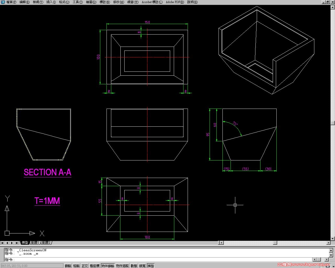

各位前輩好~
* q, r$ z) Q& }6 D' G小弟想去雷射切割工廠上班* n) b% r& n& q+ R- S9 ~" d- L
所以最近要多練習鈑金零件的繪製/ M; b/ Q6 f, z' G- j1 U4 m) z
但是本身沒有經驗
" R+ u- U7 V! c0 w3 v9 q/ ?5 F所以對於怎麼省料,怎麼始畫出來的展開圖能讓現場折床的師傅能加工
& d/ Y& t5 q$ k是我目前最大的問題
( h" S, g! G8 W$ d" Y0 _2 x0 V所以想請問各位鈑金前輩
. _+ ^; ]% ?: P6 p+ }以下這張零件- Y$ F; A; B+ i" Q* }
如果用鈑金功能應該怎麼畫呢?
& b& M- X2 X1 Y9 x最好能分享一體成型OR兩件焊接OR三件焊接" ~8 T5 p/ T( }- y; ]1 A) ]
和最推薦的製作方法
4 L, P% m! V. G/ e+ ~. \例如:兩件焊接才是最省料又最容易加工這樣! Z& q! u% X* P8 |; Z
拜託各位前輩囉~真的很想多學一點鈑金應用
& X* W% G7 F0 f. q7 V3 g7 @PS:尺寸不重要,重點是繪圖的步驟,如果能上傳製作好的檔案更是感謝!
5 W5 w* V/ ?! Y. x9 D在此先謝過各位前輩~

其中两侧为非平面,不太好做啊,呵呵

嗯,我有看一下鈑金的書,他教學都把那曲面拆成兩個平面,不過他都是以三面為一鈑金件展開,最後才組合在一起。
/ c. t! l# e( V另外有高手能分享怎麼拆嗎?感謝!

這東西,實際要製作的話,一定是要分解焊接的了

分成两件,就可以了,后面的三面做一件,前面那个小的做一件,很简单的,一般师傅都可以折起来
