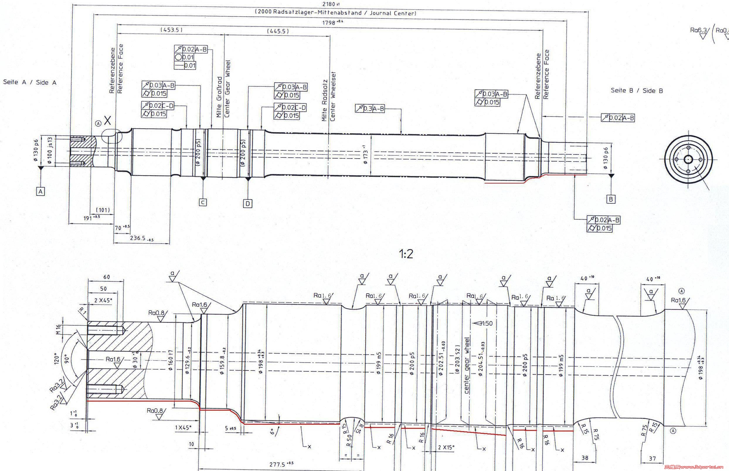

长2米直径30-60mm的通孔,如何测量孔径的圆柱度,锥度,内孔表面粗糙度,全跳动这些指标。% n$ t* E, K5 M: P, i" H/ r" S
( f' K) [# _! @  r, W3 h: p
只听说过内径百分表,但是没见过测这么深孔的。

孔径的一般是+/-0.5mm,圆柱度0.10mm,粗糙度Ra1.6。$ W  h- K$ P1 z- ?- H$ {+ F
1 l4 t7 d/ N) K7 o" z* o% j孔径很小30mm时百分表怎么进去?
. y8 w. U2 o' j# T. `% s4 [通止规2mm长可以吗?6 Q3 ]; G' u  j5 T# \8 m6 W
$ ^; E: k0 o8 S: ]目前动车组上用的都是空心轴,这些指标都是必须测量的吧。

请上图纸吧。你要的这些东东都有办法测,只是你准备花多少费用,有多少批量,因为要做测量工装,还有高精度测量仪器。激光只是一种辅助

圆柱度0.10mm,对于2米深度要求也是比高的了,用百分表是无法测量的。比较可行的还是用塞规测量,塞规没必要作成2米长,只作一段长度安装一个长柄就行了,例如300——400mm,可折算成全长的测量值。

塞规分段的应用,还得看几何公差是怎么标的,所以要LZ上图,不然我们都是在瞎讲
 楼主| 发表于 2010-11-16 16:18:52 | 显示全部楼层 来自: 中国山西太原
上图。
( c: E! B/ |  b1 }  v& Z问题1:这个孔内表面粗糙镀Ra1.6怎么检。
8 P) @/ T; ]4 t5 M问题2:内孔和外圆之间的同轴度怎么检。假定要求0.1mm。

内孔并没有标注几何公差,因此用通止规就行了

7 Y: _4 H0 I, L" p空内的粗糙度,可以用粗糙度仪器来测试。如果测试比较深的位置,需要设计专门的粗糙度仪器。
& Z- k" j, V# {2 Q9 B: \2 o- s3 X% {6 J0 K
内孔和外圆之间的同轴度怎么检。假定要求0.1mm。& ], s# T: ]9 \- c: k3 t
5 b- Z4 ?4 W, ~& e5 A
. f" g, F. \) N' \deaman 发表于 2010-11-18 17:19 http://www.3dportal.cn/discuz/images/common/back.gif
% z5 ?8 y! k- l. c
. Z1 _( m, C# O同轴度仅是两端的测量,那么怎么判断内孔中间部分与两端是一个轴呢?

这种轴孔最多是用来作冷却而非配合之用,注意保证同轴度即可,基本上加工下来是啥样就啥样,不必绞尽脑汁去测啥内部尺寸。
  O/ p; x; c' C* w- o  r6 h以我看,这个轴孔在粗车掉黑皮、平整两端面后即行加工,随后以两端轴孔两顶尖加工即可。
+ q- |. c# P; l8 ?5 S小兄弟,别被现象唬住,需要抓的是本质。

% c$ M# h3 l" s1 }. J/ g这个孔很重要。一方面是减轻重量,一方面是探伤的通道,探头在孔里面对外面和内部进行超声波检测,检测时需要耦合剂,和一定的密封,所以光洁度和圆柱度对探伤过程影响是很大的。
2 n: z* F  M6 H# x) v0 ]3 Y# F2 u) i' U% P
这张图纸光洁度是Ra1.6。如果是冷却用,干吗要搞这么光呢?2 G& ^$ n  f  ~  C; A
+ O, n& \8 }" N, c1 W& z
大哥有何高见?
