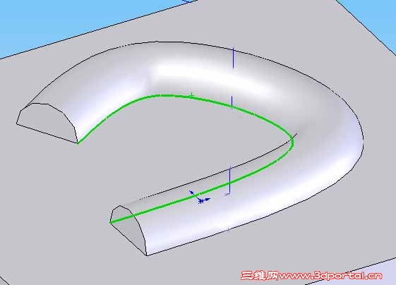

弯曲的部分是通过一个曲线和圆形草图组成的放样,我现在想在这个放样和下面的凸台形成的交界线上做圆角,可是没法生成圆角啊?5 }% H1 P9 g" R/ m$ k. \8 e* {
那位知道solidworks这个地方如何生成圆角?

肯定无法生成圆角,因为生成的时候发生了破裂。. s! `, ~- B0 z1 f
所以要换别的方法生成圆角,而不是光选择那一条线。

請問樓主使用放樣的導引曲線的線條都有相切嗎?因為我照著做了一個類似的,是可以做圓角的,有時後圓角大小也有關係,另外試試面圓角看看。

做了个类似的 能倒角   如果你的不行 试试曲面切除

你的不能生成圆角应该是圆角过大  * m# s: E, ~/ E) V
圆角小一点看看

我刚才试了一下,能圆角,但在我制作的复杂的模型中,没法圆角,如此看来,不能圆角肯定是其他的原因了。

可以改变圆角半径。可能半径大的时候不能倒圆

可以倒,看你倒多大,如果不行的话就是草图有问题

可以改圆角的半径,越小越好,如果不行非要圆角,那么自己扫一个出来吧

做不出来的话就直接扫描切除一个好了,

直接改草图
