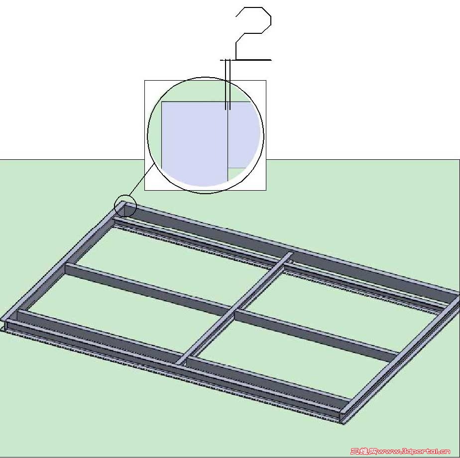

实际安装槽钢是对接处是有间隙2的
实际安装槽钢是对接处是有间隙2的
大家好!我是做通信机房的,机房下面通常是平铺钢结构平台(构件主要是槽钢)。
- C$ ]7 x! p  V3 W3 [
& W7 y/ ?: r9 v* i# J0 E" y+ q4 G使用焊件功能设计平台的话,在槽钢的对接处,通常是放2个间隙,我想问在sw如何才能给到2个间隙呢?
; H! N; z# {5 D3 p* h  O7 D, O' J
' }& c4 x8 S4 y1 r- w) }如上图,怎样才能给到间隙?

如果用2010版,可以在在接头处给间隙。8 d0 U$ N% w- o  n! x7 V) g- V0 {: u5 r
其实你也不用给间隙,加工厂家具体加工时会处理的,就是直接用autocad画图也不会画出间隙的。
6 `3 v0 a, X' O; ?( ~+ a营口制造 发表于 2010-10-29 13:08 http://www.3dportal.cn/discuz/images/common/back.gif
* i2 u7 L+ N7 h+ W9 Z$ y+ p8 |楼上说的对,可以不用给出间隙.& m, n  ^- i* d% A0 K, t
你只需要标出你要求的尺寸就行了.比如图中,你要求的是外框的尺寸,标上就可以了.

哈哈 大家好我是用sw08的,焊接工程图是自己出的$ n/ q) V  Z  N8 K7 R' t) d, v
在编辑模型的焊件属性时,就要手动指定长度了 ?这样是不是不方便啊?怎么解决了?

饿的老板想挣多点 所以自己设计  自己加工  自己公司的人到现场安装。所以麻烦就给了我头上了0 T: a  \0 Q* {1 Q0 @; Q; d
9 z9 T3 ^$ r# `- r
我想问在出焊接切割清单时,他的长度是不会给出间隙值的,是按照你画图的尺寸来  R8 h+ q+ S) z+ B+ u
- j- X8 u; z& T( t- l& u/ ~0 r请教下出过焊接切割清单的朋友,你们是怎么处理的哦~怎么下到工人生产备料的?是直接按焊接切割清单吗,然后让备料的工人师傅自己去处理吗?

我也碰到这种问题,我用一种笨方法:在标注尺寸上作负公差!希望对你有参考。

6楼的方法比较靠谱!
