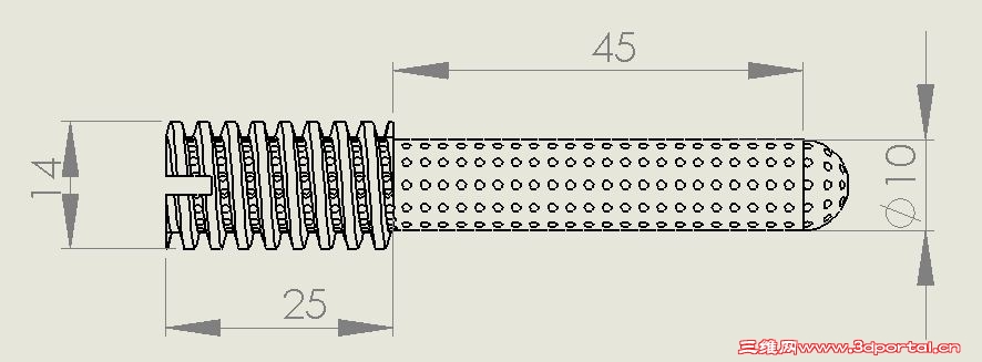

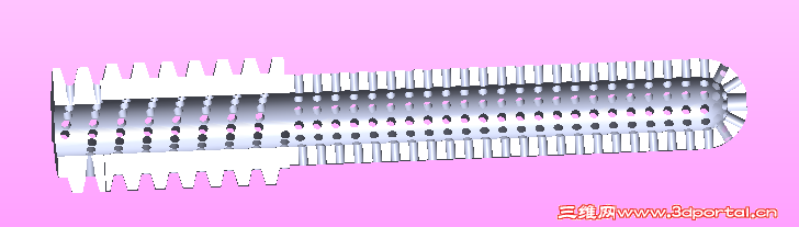

1.PNG 这是我设计的一个小零件,打算用PE颜料制作一个,这是它的剖视图,整体图如下

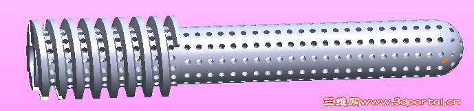

+ \- Q4 {% t; |, i8 T: ] 整体视图.PNG 这个整体长度是70MM,左端是25长,右端是45长,其直径是10,上面分布的孔是直径为1的小孔,每周11个,

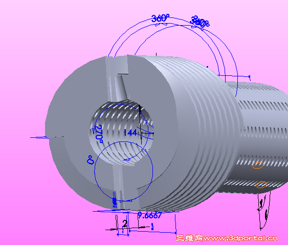

  {/ e9 _! Y2 h3 y. z9 r端截面: 端截面.PNG 中间是个直径为6的大孔,   : Q" f7 v$ O' ^8 E* W8 T
大概工程图如下:$ m0 ^0 B# i1 A$ e  _. Y
草图.JPG ,如果是钛合金,这种小零件有什么好的加工方法吗?关键是这零件很细,小孔与小孔之间的距离为2MM,
