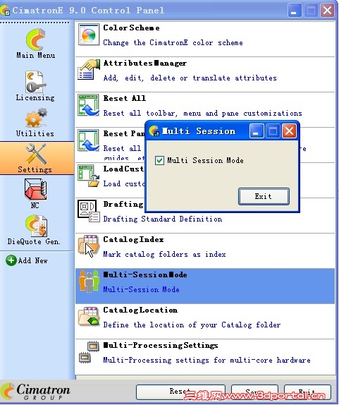

E9怎么双开,亲各位指点一二?
发表于 2010-10-30 09:55:21 | 显示全部楼层 来自: 中国福建福州
很简单,CONTROL PANEL =  SETING 里面的MULTI 打勾就可以了
