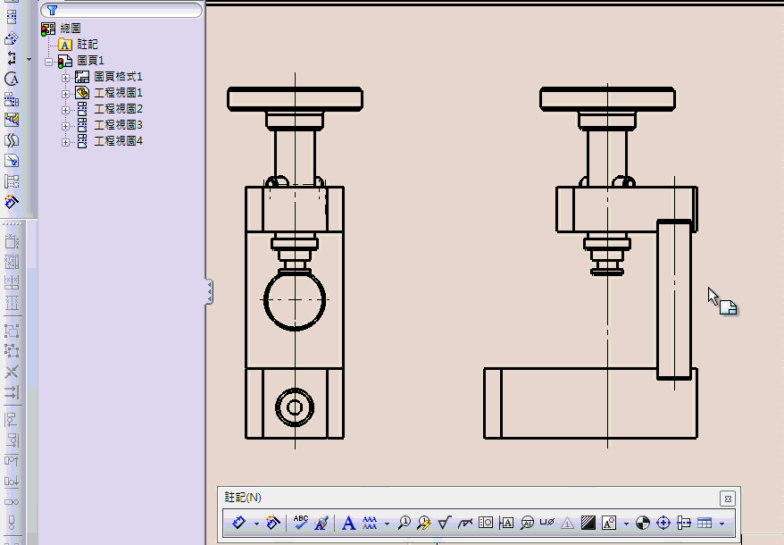

零件出工程图怎么标注序号球标, 像solidworks/Pro-E 这样大量的零件出图怎么批量做到标注尺寸序号的???

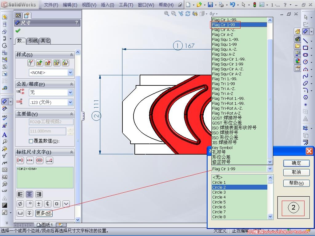

按附图操作即可!! v  D0 j& j! o, f! [- w( \$ r0 V

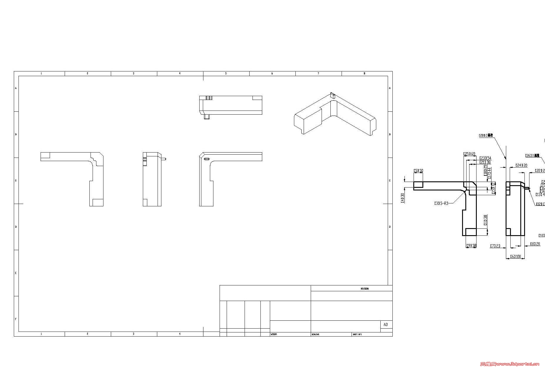

* P, H7 }) a, w: S' u- j參考
, g  s1 B8 E! \3 j7 P" x capture-15.gif 5 x6 j: l: V2 n- M

用solidworks Inspection, 可以完美的解决你的问题。
5 G" B5 Z" A- X0 o它有两种形式:
0 w  p$ ]( m1 [7 |+ k+ x1.  插件形式,这样标注的非常快。. [" C. ~" I% |
2. 独立运行模式:可以对这PDF和TIF标注尺寸序号,支持各种形式的序号,而且序号可的排序,可以分组,把序号和尺寸导出到excel文件,也可以直接在里面输入检测结果,或导入三坐标检测结果
