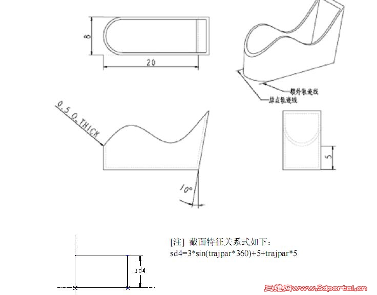

[求助] 看看此图怎样画
发表于 2010-10-30 16:25:33 | 显示全部楼层 |阅读模式 来自: 中国河北廊坊
花了半天时间,没做出来,希望高手出现

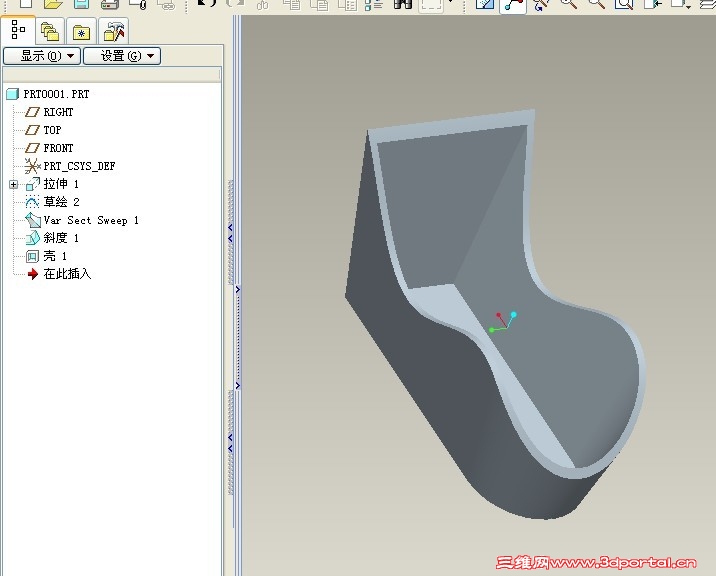

发表于 2010-10-30 16:40:32 | 显示全部楼层 来自: 中国江苏徐州
1.先按拉伸,
- ]7 f: E, B) Y2 ?1 l' t) d2.一面拔模斜度10度
* G! v% y* ?( P  T( ~3.抽壳,一面不等壁厚
" s# C! M+ F6 U3 w1 ^( l4.曲面建起顶面

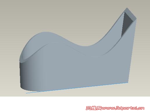

发表于 2010-10-30 17:07:29 | 显示全部楼层 来自: 中国广东中山
本帖最后由 wod861210 于 2010-10-30 17:08 编辑 ; u% N' y# N9 L" B" P
' a% h9 F% V& g" O7 c9 V 这个东西、、、、、、、、、$ |% w9 o8 X- E1 l) l4 O/ h' O2 k
像女人洗澡用的、、、、、、、、、、、、、、
123.prt.rar
77.97 KB, 下载次数: 29
 楼主| 发表于 2010-10-30 17:08:28 | 显示全部楼层 来自: 中国黑龙江哈尔滨
先可变剖面扫描---拔模--拉伸--抽壳
prt0001.prt.zip
70.28 KB, 下载次数: 17
