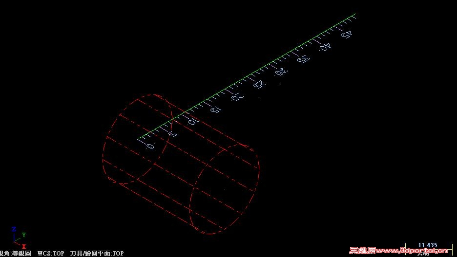

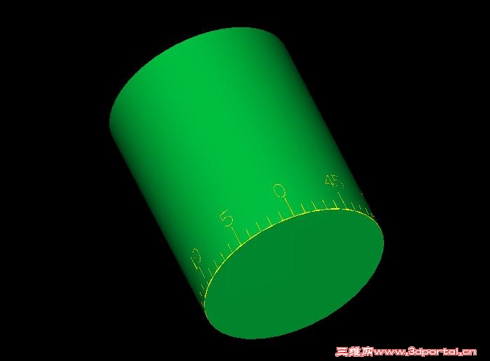

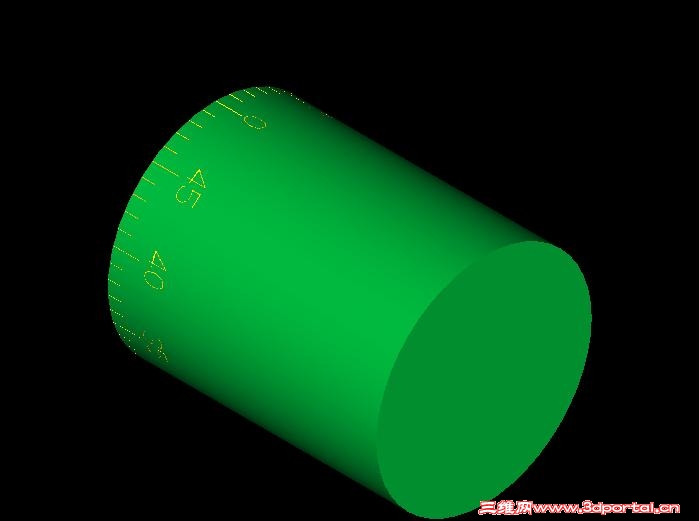

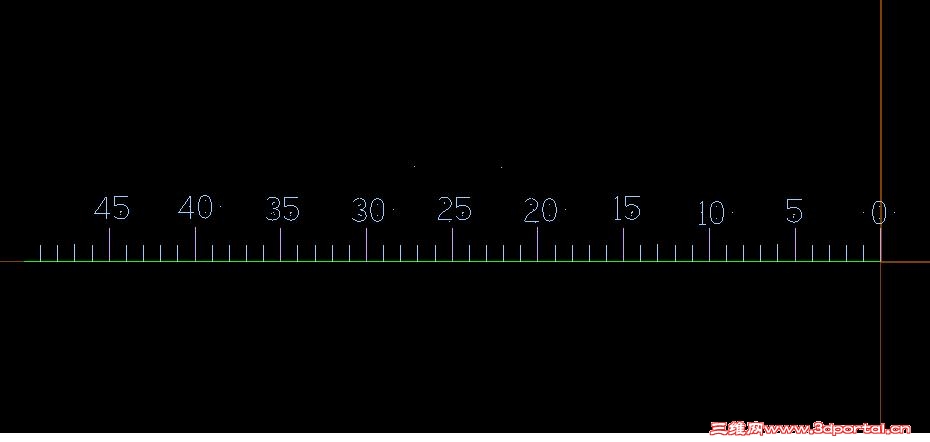

& K$ Y8 W1 C4 P& @直徑24刻度50格
- g9 I8 w) @: z9 M8 D: j用雕刻刀~刻出標線及數字' y9 C! U: K) z) @5 S0 Q
方式:3.14159*24=75.39186: c: k2 ]! B8 C! Y& d; W
畫一線長75.39186
* K& W: b9 H. Q- Y0 ^7 w75.39186/10=7.5398
( Q6 N: W8 ~  y8 W$ Y1 F- b% O每十等份話3mm長
$ w/ R1 C/ g% u) S$ n- ~8 ~, ^6 u7.5398/5=1.5079632
: U/ y0 k; b) i1 K其中一等份又分五小等份
$ |/ e$ M  R4 S. Q. U8 Y1 |畫1.5mm長小刻度
) o( i* o5 H" c9 E' P& S, g% e繪寫文字0~5~10~15~20~~~45
- p1 [8 f5 g# Z" ~# u
% h0 J5 ^, a, f# Z附:x3檔案

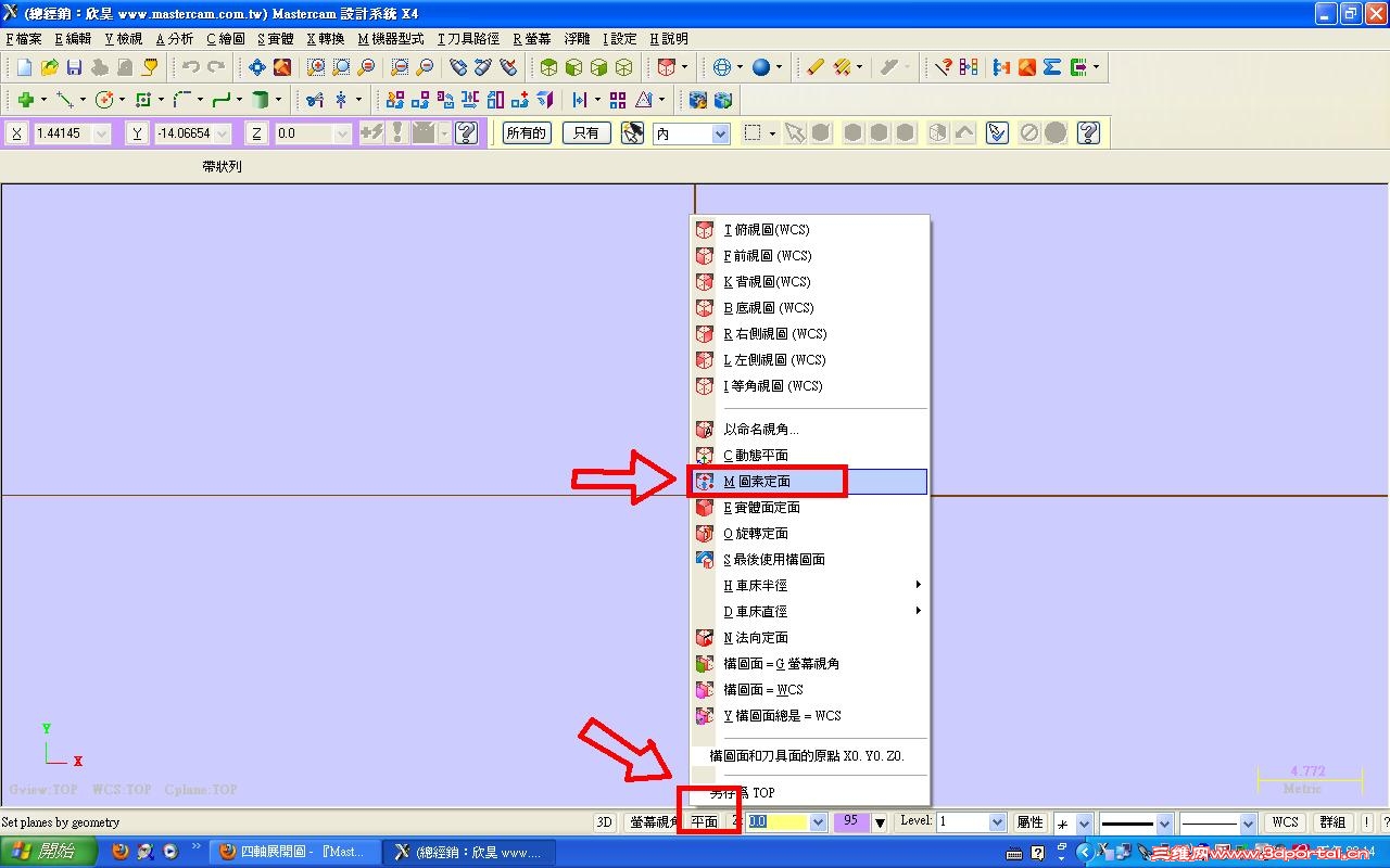

谢谢分享!楼主可否告之四轴在一个圆上面加工怎样一个平面的话,怎样设置定面呢
' s8 r1 Y* |0 g# k. Q/ M9 s老虎伢子 发表于 2010-11-15 21:38 http://www.3dportal.cn/discuz/images/common/back.gif
0 Y( q# u& f; T9 }/ X
8 ]" V  @" @$ b% `, _( r9 m平面→圖素定面→點選圖素(選擇XYZ方向)→((((()))))設新的原點→使用

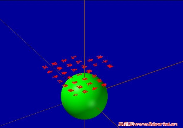

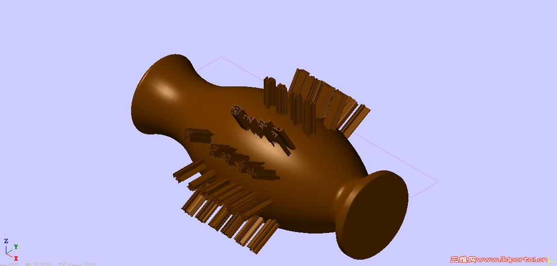

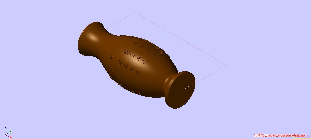

樓主你好!!請教一下如何把這些字投影佈滿整個球面上,而且字的大小必須一至,及詳細步驟謝謝!!
  u  ]- A) R7 k# i小弟搞好久都弄不好! C) m1 h: {$ ]
附上圖檔謝謝!!是X4的檔

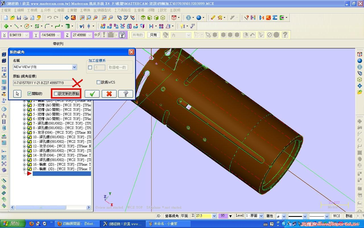

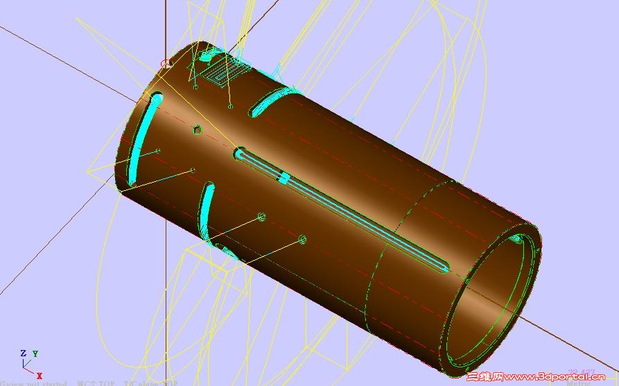

1 m2 t( P7 \* }我想请教个问题。我处理出来的四轴程序 都是好几个坐标系,怎么设置才能是一个坐标系啊~每次程序都要改!几个角度就几个坐标系!

/ _/ ], |; }+ K: j我想请教个问题。我处理出来的四轴程序 都是好几个坐标系,怎么设置才能是一个坐标系啊~每次程序都要改!几个角度就几个坐标系!
% Z% n  Y# d$ H. x( O/ q) v9 ]  u1226304633 发表于 2011-2-19 11:33 http://www.3dportal.cn/discuz/images/common/back.gif
* Y; o+ l1 S, u, P4 T  t% r3 ?6 [
用圖素定面~((不))新設原點~  z# f1 [: N* [7 X' z! A
玩玩看!
4 s# g$ B% e. V* s' e* U. g有需再要上傳你的圖~

用圖素定面~((不))新設原點~
6 |7 A% Z5 Z" V7 Y5 X
玩玩看!
- b4 k$ x/ ]8 ?( f6 _$ m3 c有需再要上傳你的圖~+ G" K7 c% ^0 X, y
yit02yit02 发表于 2011-2-19 14:16 http://www.3dportal.cn/discuz/images/common/back.gif
. |; [: D9 w: }0 t/ @
红色字那边,我这么没找到!没有提示要不要建设新原点,麻烦楼主贴个图,我看下是这么显示的,最好有9.1的 呵呵!谢谢楼主啦,我都请教你好几个问题啦,哈哈

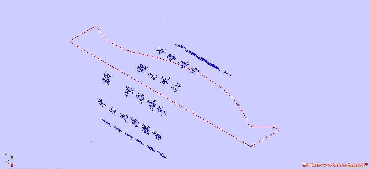

樓主你好!!請教一下如何把這些字投影佈滿整個球面上,而且字的大小必須一至,及詳細步驟謝謝!!1 S! ^3 z4 i1 q$ P
小弟搞好久都弄不好
8 z$ p4 W7 M& _6 a7 F' {3 f' c附上圖檔謝謝!!是X4的檔
9 t9 p0 V7 P! h/ e, N; qbalugi6327 发表于 2011-2-16 09:34 http://www.3dportal.cn/discuz/images/common/back.gif
" V, h  M$ @6 V8 z1 `+ s7 G& ?) x* k8 g
把你的圓球畫大一點
, q% q; }5 \* f6 Z& P2 e! k+ [比較好分佈文字9 \" c2 ~9 P  g
最近很忙!- z& X; A# ]5 u9 I8 d
比較沒時間玩些...." b( `$ @1 w. X' }" h7 \% D6 t
傳我的花瓶((草圖))給你參考(X4檔)8 [6 v5 n, m  T+ s* S$ g
言語難形容
+ h9 m! R& H6 k8 ?, q  W意會一下吧!
花瓶.rar
168.34 KB, 下载次数: 101

22# 1226304633 # M7 Q  M0 O6 M/ Y! G/ u
2 H+ o* ^6 @1 r2 C! `) Q9版年前刪除了1 `5 D% f6 [: a8 {8 b7 b
沒辦法!' ?3 m. }4 t; U- p9 X: l, M- y
X版用關連的方式設你要用的相關位置
/ H& l. a" b0 m8 [" H如圖所示:
