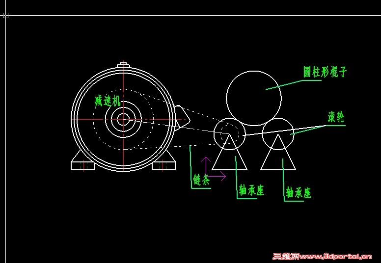

你这可不是减速机耶!你画的是个增速机,那个压滚的速度会太快的,

这个问题主要是计算圆柱形的棍子转起来带链轮的滚轮需多大的转矩,计算需要棍子的重量、三个轮的中心距、链轮的齿数等条件。图中这个是电动机还是减速机?

图纸比例不对,就是减速机,我是这样计算的,只要扭矩大于辊子和滚轮之间的摩擦力就可以带动机构转动了,不知道这样计算对不?
