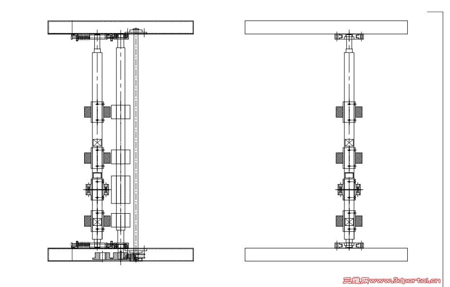

各位大师,本人现在想设计一机构调整两根轴之间的间隙为0.015mm,如何设计???其中一根轴上装一把圆切刀,另一根轴上为刀垫,如何控制刀子与刀垫之间的间隙为0.015mm???

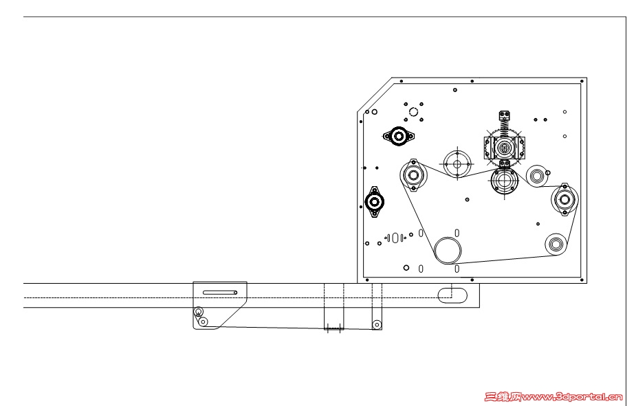

 楼主| 发表于 2010-11-5 10:30:33 | 显示全部楼层 来自: 中国上海
各位大师,小弟现把结构图传上来,大家帮忙看看,如何调是好?

 楼主| 发表于 2010-11-5 10:38:59 | 显示全部楼层 来自: 中国上海
8# wangduo1117 3 t( \7 ?2 u2 a8 b- I& J, ^
小弟强调一点,刀垫的轴心与圆切刀的轴心同时要有动力,一直在做圆周运动,这样刀子与刀垫会产生磨损,而刀子为齿状的圆切刀,其作用就是在刀子与刀垫之间夹一层热收缩膜(POF膜)其目的就是为了在膜子上打一虚线,等收缩好后拆的时候好撕开,以达到目的,现在的难度在与如何控制这个间隙0.015MM?

发表于 2010-11-5 22:59:55 | 显示全部楼层 来自: 中国辽宁沈阳
不知你所说的刀轴和刀垫轴之间是什么结构关系?3 y3 J# M0 _2 r! m4 d
若是需要调整两个平行的轴,且其上存在多副刀和垫的话,一般多将刀轴两侧支承设计成滑块(可锁死)式的,然后,采用调整滑块限位面之下垫片厚度的方式,来限定相关轴间距的位置和精度。对相关轴的形位公差要求较高。0 K9 \& y5 b) N% h. L/ P; c
若只是一副刀和垫的话,对相关轴的形位公差要求就不用太高了。

发表于 2010-11-8 18:24:06 | 显示全部楼层 来自: 中国福建福州
由于不知道LZ具体的设计布置" E; [) w. B4 H, C8 `- R: ^- H
: [2 V0 ^1 M8 h) ^( E可借鉴CA6140车床
& |. R" z" F% m0 T' ]7 N
3 A* Q% y7 k8 O; U$ q- _; \水平移动采用滚珠丝杠——滚珠螺母副在直线移动
" t) v1 g0 R* O# ]
2 _* T0 {5 u. A: Q导向用V型导轨
+ h+ I* W) Q# ~4 Q3 i% _1 Q& j' Q; ]- G  @9 ]% p# p! O, ?
再设计一个微调和锁紧的机构
7 t9 q1 _# `7 p: ~' z7 s5 V7 F# a( y: C% g
机构合理,制造精度高的话,可达到0.01的精度

你设计的是类似蝶形刀架或者是圆盘剪一类的设备吧?
1 K2 X$ @) j* I, ^9 h这个间隙理论上是可以调出来的,一般选择精密滚珠丝杆副,调整方式可手动,也可伺服电机传动。
) v  T% L. p) \% v" h- }# r5 S" q装配的精度对此影响很大的。实际使用过程中看你要加工什么东西了,一般的设备出厂时检验精度可以达到0.002mm,但经过使用一段时间后,间隙0.05mm以内便能满足生产要求了。
