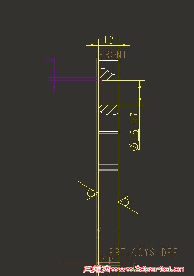

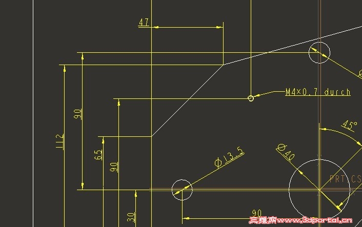

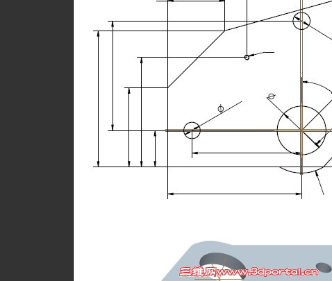

 楼主| 发表于 2010-11-2 19:46:54 | 显示全部楼层 来自: 中国山东青岛
不知道工程图转成PDF文件有什么好处那?还有着工程图模式下 为什么只有这个尺寸的颜色是深紫色的和别的标住颜色不一样

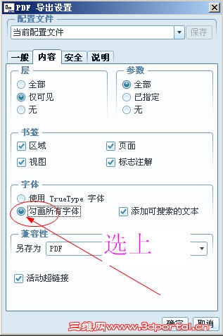

发表于 2010-11-3 06:32:32 | 显示全部楼层 来自: 中国江苏徐州
主要是字体兼容问题。

发表于 2010-11-3 13:39:41 | 显示全部楼层 来自: 中国福建福州
1772666
5 U. U2 l3 Z6 k7 s7 \# TQ初行者Q 发表于 2010-11-2 19:54 http://www.3dportal.cn/discuz/images/common/back.gif
! y9 r. \+ }- {. n) \
6 ], K1 [1 U  q! B
这个紫色表示,原来的特征不存在了。  s  t' E3 c  h7 |  f4 P( A
我请教一下各位,能否修改紫色为黄色或者其他颜色?
