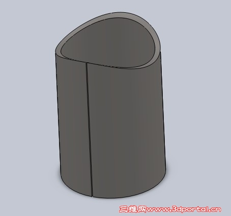

' e" s2 \( r  m! u# h5 S怎样把圆环展开,变成图纸打印。要在铁板上划线,最后成型是这个样子% _6 i  J6 K9 x1 V1 Q0 N+ ?
有什么好的方法做还请大家教教我啊,* R; ?9 G% Y; A% c) ?& w
附件12是做好的

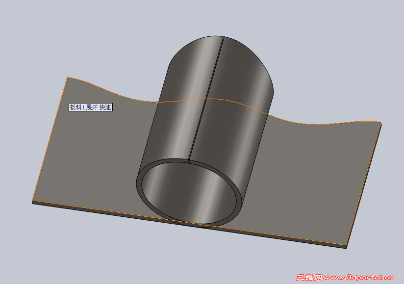

QQ截图未命名.png 其实楼主以经把零件复习化了,用钣金模块画会好很多的
 楼主| 发表于 2010-11-3 10:51:33 | 显示全部楼层 来自: 中国江苏扬州
谢谢你哦,能不能把源文件传上来啊。钣金不怎么会用
发表于 2010-11-3 12:33:59 | 显示全部楼层 来自: 中国浙江嘉兴
简单做了一个
