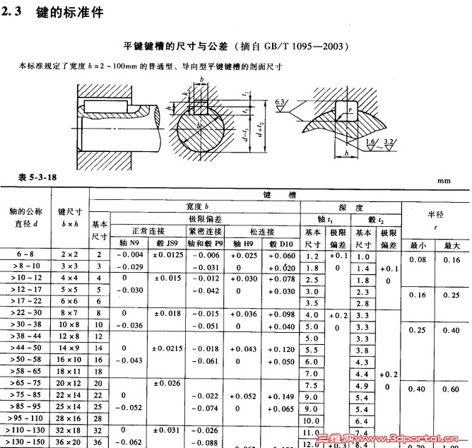

在键连接的情况下,轴与毂配合是怎么样的?
; V/ T' u: P7 r间隙,过渡,过盈?6 q- U, l2 u' R% }4 h  e' ]& m
能有基本资料看看吗?
% V: s3 \6 B/ C7 d9 A' R5 u9 i一般用过盈的,过盈量怎么选择?
5 p+ L2 ^* q/ C谢谢大家

一般情况下,键(键宽为h8)与轴为过盈配合(N9),键与毂为过渡配合(JS9)。请参考手册。搞这行不翻手册不行啊!
天际孤帆 + 3 说的极有道理

LZ说的可是:轴与毂配合(键连接的情况下),并不是键与键槽的配合。

一般情况下都是过盈配合,因为用键连接的场合受力都比较大,用间隙配合的话轴与孔会很快磨损、键的寿命也不长。至于过盈选多大要根据使用的工况来决定,如齿轮与轴的配合:轴径≤120   H7/r6  或 H7/p6  轴径>120   H7/s6 ,下面这个附件是连轴器的标准其中就有轴与孔的配合选择。* X8 G. t' p* Q% s# A
GB3852-83联轴器轴孔和键槽形式及尺寸.pdf.part1.rar (1.39 MB, 下载次数: 11)

看上去,问题有些模糊。8 S: s, V! I  b
若指的是轴与孔的配合,那与键联接没什么必然的联系。反而是键连接的配合主要取决于轴与孔的配合松紧,而轴与孔配合的选取,则主要取决于相关的设计要求。
发表于 2010-11-7 09:10:34 | 显示全部楼层 来自: 中国上海
有键传输扭矩的情况下,轴和毂一般采用稍紧的过渡配合,如H/k的配合,这样轴和毂之间既不会松动、摇晃,拆卸也比较方便。

本帖最后由 zjjxtch 于 2010-11-7 21:24 编辑 * l) V& I2 D' J0 v8 `4 c
+ f& B* x" n( c' f6 q8 o再讨论一下键宽(b)的配合,谁来说说:正常连接、紧密连接、松连接各应用于什么具体场合。

轴和键最好是过盈,因为涉及到传动精度问题,最好是键槽H7  键n6

本帖最后由 lnly159357 于 2011-11-16 19:06 编辑 * V! h# u7 Z- P: s
) d: k, Q' z5 R7 ^! m% L1 T1 Y如果径向跳动要求不高,轴选p7孔选H6或H7配合。对非铁类零件,为较轻的压入配合,这易于拆卸。对钢、铸铁或铜、钢组件装配是标准压入配合。
1 i6 }/ c* ?& |1 X& t如果径向跳动要求较高,对铁类零件应选用 中等打入配合,对非铁类零件,为轻打入的配合,便于拆卸。轴选r7孔选H6 。4 Y2 a6 {1 {  V$ \
键槽一般侧定位,N9就可以了。# b' `0 u( p# E/ _0 w# X
总之,如果键槽过盈配合,轴与孔也采用过盈配合,理论上是对的,但装配和使用效果并不是很好。
