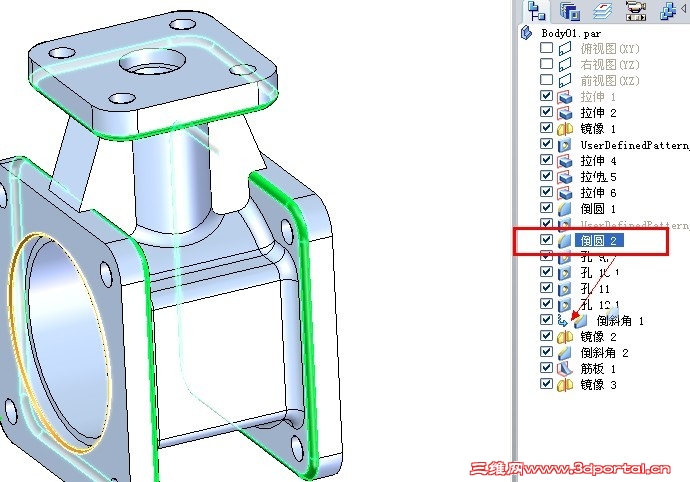

. W" s) F) Z# v$ ]0 _8 X% p继续,在建模时,可以将特征树靠后的步骤向前移动,或者前面的步骤向后移动,前提此操作要考虑到对图形是否有影响;. s4 p8 T% M! C2 z* U% H/ l5 z* M
有时候是很方便的操作

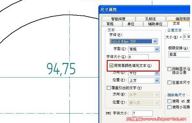

在工程图中,当标注尺寸与其他元素有相交的时候,可以用文字背景填充显示尺寸' J- J) ]5 Y  l, H
选中尺寸--右键--属性

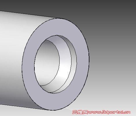

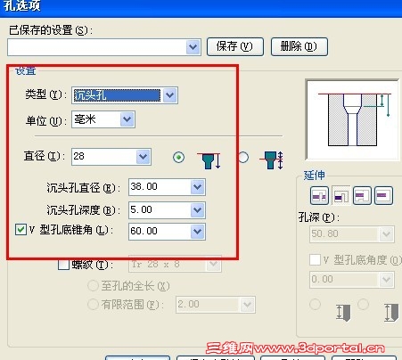

当内孔倒角为此类似的特征时,根据相应的形状可以使用沉头孔、埋头孔等快速做倒角

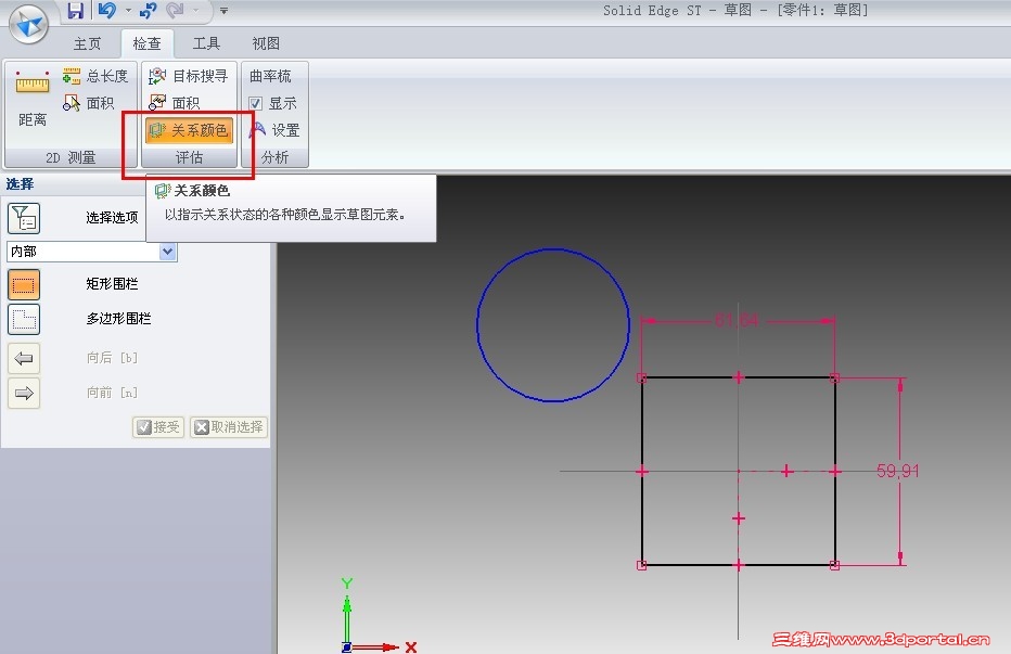

 楼主| 发表于 2010-11-8 19:58:41 | 显示全部楼层 来自: 中国广东江门

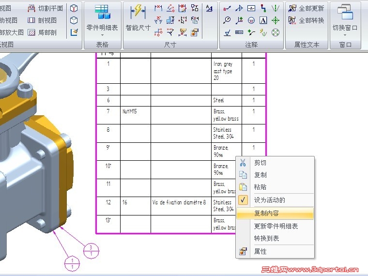

可以将零件清单中的内容复制到EXECL里面,右键操作,需要选择复制内容
