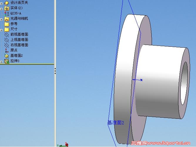

如图1.2一个拉伸特征做出来但是两个实体,请高手做成一个实体,用什么方法呢?
5 v" b* \8 Q. {$ R) U4 H8 J+ w, k
* Z1 `4 S, Q4 V' T1 e  v先声明我不知道能不能做成这样一个实体,大家可参考《好一个拉伸多面体》
" P2 o! \5 J* r# ?; j! s1 v3 thttp://www.3dportal.cn/discuz/viewthread.php?tid=932524&highlight=%C0%AD%C9%EC

那个基准面最好也能不要

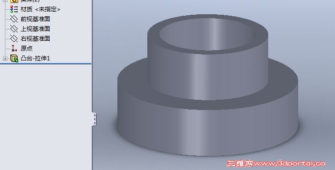

看图2上草图,如果想把小孔也作出用转不行吧。我是想这个方法做库特征的,恳请5L回复

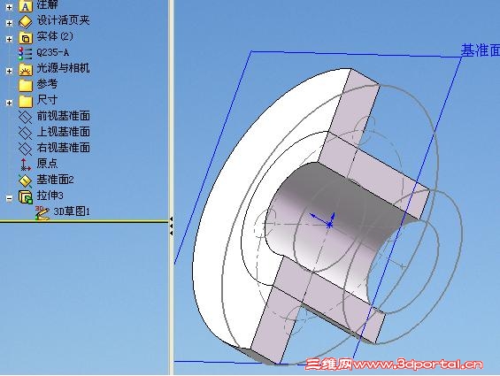

发表于 2010-11-4 15:52:21 | 显示全部楼层 来自: 中国天津
3D草图拉伸到指定面。。- r- B/ L( \% W' C6 Q7 N
但不如旋转方便。
 楼主| 发表于 2010-11-4 16:25:56 | 显示全部楼层 来自: 中国江苏苏州
两个这同的起始面到一个共同的终止面老是会出现两个实体的情况。不知道5楼的怎么做的,看起来是一个实体,期待。。。
