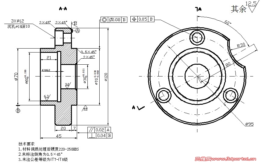

数控车床加工外圆.内孔.台阶各尺寸到位.
# p5 a% g1 t1 I& {# X: Z, z加工中心加工各螺丝孔.R到位.

你的这个图纸就有问题,公差松的有形位公差,公差严格的什么都没有,根据形位公差考虑先干那一侧,然后钻铣就可以了

未注工差7-8级,不知道你想干什么,加工没什么问题,直接上数控车,最后那个r直接铣,感觉你目的不明确,

这个图比较简单,先上数控车把各个外圆、内孔车出来,把其中一个外圆尺寸车的精度高一些,然后上加工中心或者数控铣,找正以后加工各个孔,铣削R,然后倒角,完成

采用2车一加的工艺;; B4 K* C& X1 u: Z6 e, L3 t& q
   工艺步骤:
8 [* k+ Y+ I, T  ]" L; G   OP10  车。3 k- g5 W" G( j
        夹住法兰左端面外圆,粗精车由端面,120的外圆、70的外圆及7MM的台阶深度、内孔30的孔径、倒角。& z% i8 O: V9 Q: D6 R1 P
    OP20 车。
# \  h6 T+ Y& q4 ^1 P/ k        夹住右端面120的外圆,右端面靠平夹具,粗精车左端面、70的外圆、60的内孔、倒角,再割内槽至尺寸要求。
/ e/ o5 ^# R1 ^( W8 {     OP30铣。
1 C3 p1 N0 C0 R; r1 o3 Q        以右端面及30的内孔定位加紧,钻12的底孔,扩18的沉孔,铣R圆弧。

这个图(未注公差不知是何用途)看上去简单,实际上不好加工。工艺步骤到不难,机床(工人师傅技术低了)精度低了,都保证不了平行与垂直(要是用磨床应该没问题)要求。要加工(保证三孔位置度)三孔及R30用精度稍高一点的铣床,加工中心最好。
