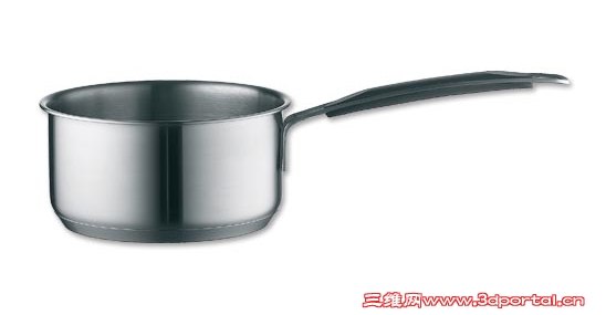

请问这种锅的加工工艺是什么?

旋压拉伸——翻边——加装手柄。

锅体冲压或旋压成形、手柄冲压成形、把垫注塑及粘接,手柄与锅体铆接或焊接。

有的锅的锅底特厚,应该是还要焊一片锅底。
