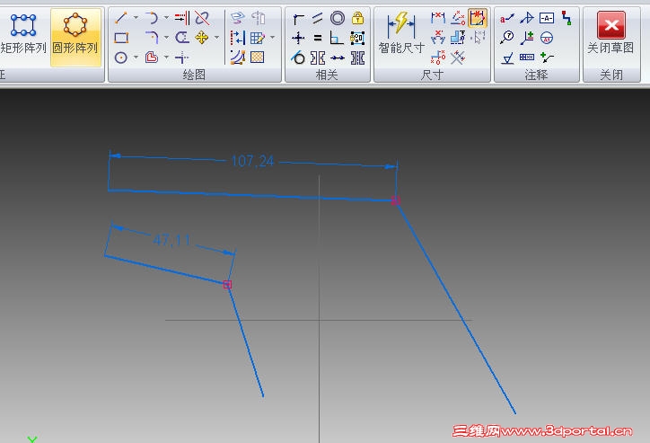

7 f, l2 b8 M, J我新装了ST1,在三维零件的草图中,画的草图总是全约束的,尺寸角度都驱动不了,如果长度是键盘输入的,可以驱动,但没输入就驱动不了,角度也是这样,这个是哪个选项控制它呀,以前就不是这样的.高手们救救我.谢谢.
发表于 2010-11-5 10:14:45 | 显示全部楼层
打开保持关系,你这不叫完全约束,你这叫不能驱动

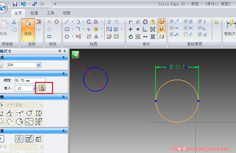

发表于 2010-11-7 12:30:53 | 显示全部楼层
可能楼主还是没明白我的意思,将保持关系打开后,并不是会将之前标注的尺寸自动设置为能驱动的;所以需要重新标注,或者选中之前标注的尺寸,再将驱动按钮按下后就可以了

发表于 2010-11-9 19:54:15 | 显示全部楼层
已经画好的是没用的。比如说你在没有选中“保持关系”时画了两段线,那么它们是不相连的,移动或驱动一条,就可以使两段线分开,这时如果选中“保持关系”,那么接下来画的线与线都会自动相连,但原先的两段线还是老样子是分开的。
