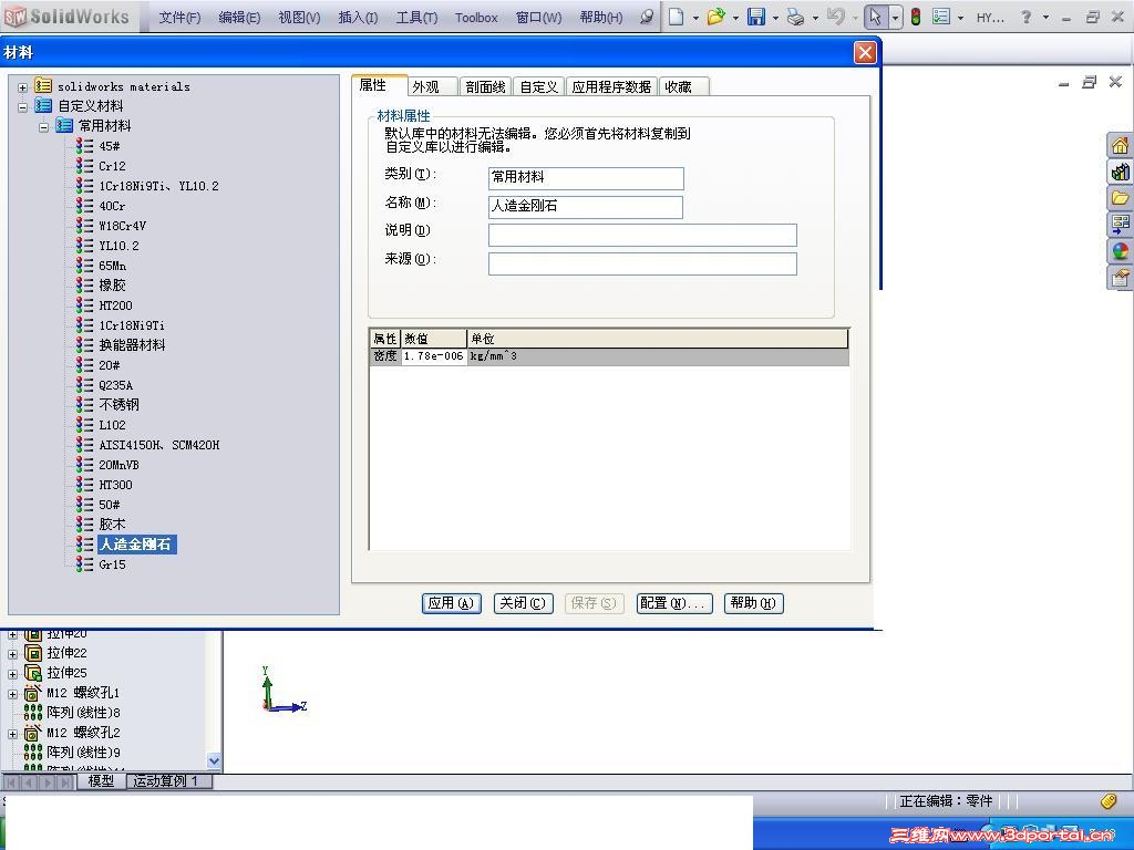

[求助] 谁能提供下轴承钢的材料库
发表于 2010-11-6 09:44:27 | 显示全部楼层 |阅读模式 来自: 中国辽宁大连
Gcr15,Gcr15simn,等等

- p2 u5 N9 p  l/ h你可以在材料库那里 复制不锈钢材质,之后到下面“自定义”粘贴,之后修改材料名称即可,如果觉得材料颜色不合适,你也可以自己修改一下,

贴张图
