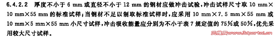

发表于 2010-11-8 14:55:26 | 显示全部楼层
9 ~. _3 @  B/ N9 {/ R
' F: Q' l; _( p4 ZGB/T706标准中规定力学性能按GB/T700、GB/T1591标准执行,而GB/T700、GB/T1591标准明确规定了做冲击试验的范围,仔细阅读一下标准不难理解,不知有什么异议?
& W7 ]2 l7 M1 K% i( x7 f2 y! @8 ~7 L/ Y" g: @
; ^3 R1 }0 T+ g+ C
+ h: j* U. H8 w8 ^" Q# G2 C GB1591.jpg
 楼主| 发表于 2010-11-8 15:35:21 | 显示全部楼层
版主好。看了你的图示仍然有异议。( m& O0 {- D, Y/ x5 D  m, c/ w3 O9 j4 ?
异议在: 没有注明厚度应参照型钢中的哪一条边或筋的厚度,作为划分应做冲击的厚度界限。
+ ]7 ]6 H1 Q7 \" w9 ^! F因为型钢的边和腰的厚度很少是相等的。
