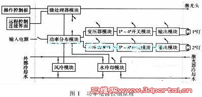

    例1 激光打孔机工作中,系统出现407#报警,激光无法启动
* ^$ U1 n, f  |    激光发生器功率部分由1个功率分布模块和2套独立的功率模块组成,每个功率模块给1支灯管供电,控制原理见图1。设备工作时,要保证2支灯的 LAMP PWr.(功率)参数相同,这样激光的Ave power(平均功率)、Pulse energy(脉冲能量)才能达到工艺参数要求,若控制系统检测2支灯的LAMP PWr.差>750W时,即出现上述故障。发生该类故障后,激光的Ave power、Pulse energy以及2支灯的LAMP PWr.参数瞬时变为零,并且激光控制部分关闭,无法测试相关参数,难以确定故障灯,发现故障点,可按以下步骤处理。
% u0 @; b8 _1 S' L# X9 X
1)短时间屏蔽系统报警功能,查看CRT信息,确定故障灯。关闭电源,短接微处理器TP6303的1#、2#端子( 屏蔽系统报警功能),此时打开激光,系统不会报警,激光控制部分也不会关闭,可在屏幕查看故障时2支灯的LAMP PWr.和DC Link volts(直流母线电压)数值,和正常值比较后即可确认故障灯(正常时2支灯LAMP PWr.均应为2.8~3.0kW,DC Link volts应为390~410V)。本例中2支灯的CRT信息见图2,发现1#灯的LAMP PWr.为2.2kW,明显小于正常值,据此判断1#灯回路故障。
* S7 \' R( E# i& V
(2)查找故障点。分别测量微处理器控制模块TP6301(对应1#灯)和TP6302(对应2#灯)的3#~7#端子电压,测量数据见表1。
将测量数据换算成实际值和CRT显示值比较,若两者不符,则可能是微处理器故障,本例中2支灯实际值基本和CRT显示值一致,但1#灯电压>2#灯而其输出功率却<2#灯,据此判断 灯开关模块故障。微处理器控制柜的SK1~SK8分别对应2支灯1~8#开关模块,用示波器检测SK1~SK8端波形(图3是正常时波形),若模块波形无输出或输出异常,即为故障模块。
