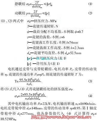

6 B+ `8 a2 g( ?# V; z    1.花键联结的强度计算+ y' @9 X8 W! h. x; {
    根据花键联结的受力情况,首先假定电机为满负荷,以电机输出功率及转矩来校核花键联结处的强度。计算时,假定载荷在花键的工作面上均匀分布,各齿面上压力的合力N作用在平均直径dm处,即传递的转矩T=zN·dm/2,并引入系数ψ,来考虑实际载荷在各花键齿上分配不均的影响,则花键联结的强度条件为:$ G5 }9 c5 l. N" m
% r3 X7 u! h, l6 ]  `3 e
2.花键压溃原因分析

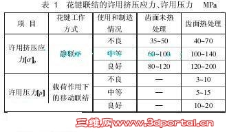

" |" a$ D+ d2 p. i9 r$ O    由以上计算结果σP=10.52MPa及表1来分析,可以发现造成花键压溃的因素有三点:
' ^# p4 L3 Y$ O4 C) @3 b9 _    (1)花键在第Ⅰ轴上轴向未固定,有窜动,则该联结由静联结变为动联结。由表1可知,动联结花键许用压力[p]比静联结许用挤压应力[σp]小得多。
2)花键套内孔未达到热处理要求。第Ⅰ轴上外花键表面已淬火处理;花键套是用曲轴料头加工的,曲轴料头已调质处理,但是由于工件直径大,花键套心部仍可认为未经热处理,由表1可知,未经热处理花键许用挤压强度很低,易造成花键的压溃。& C- ]& a4 q1 O  B# d4 k# i2 D
    (3)花键配合精度等级低,装配后各齿受力不均,或者键侧间隙过大,承受扭矩时造成冲击,使花键压溃。
