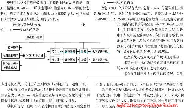

关键词:X5030立式升降台铣床 数控 改造    为提高设备的利用率及生产效率,东北特钢集团对一台1976年购进的X5030立式升降台铣床,采用MCS-51系列单片机为核心的数控装置,以步进电机为驱动机构对铣床的纵向、横向机构进行改造,组成一台经济型数控铣床,控制原理见图1。
6 r# }+ H+ V* m: W' Y8 ~' z 2010108163447.jpg , m  \/ E6 |) |8 w, Z/ ]2 V
采用长春市奥维精密试验设备有限公司的电液伺服式的JKW系统,该数控系统以MCS-51单片微机为核心,模块化结构。机箱内有计算机板、电源板、接口板和驱动板。采用开关电源,稳压范围广,抗干扰能力强,其步进电机高频运行时输出转矩大,还可利用计算机设置原点。该系统具有较高的性能价格比,非常适合此铣床的数控化改造。* d$ `& a: Z( Z' X
    X5030立式升降台铣床的机械部分是通过铣床的纵向、横向机构进行改造实现数控的。为了保证铣床能由计算机控制,首先拆去纵、横向离合器和纵、横向手轮,手轮端通过一对齿轮与步进电机相联,利用步进电机控制工作台横、纵向的移动。工作台的垂直进给仍可用手动实现,使铣床传动结构的改动尽可能地减少,数控部分发生故障时仍能用手工半自动操作。
% H4 r: W$ \" n# ^! N& h    使用中发现,由于铣床纵向丝杠长、使用频繁、横向丝杠承受负载大,应将其换成滚珠丝杠。采用滚珠丝杠,必须利用双螺母消除间隙和调节预紧力,同时必须对其刚度、导程变化总误差和稳定性进行验算。
