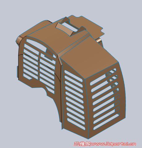

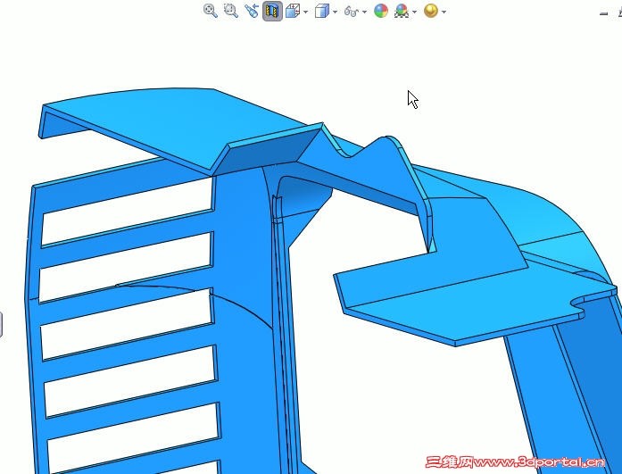

! @$ |  [5 w- s' Q/ v- [# T  B9 G刚才试了一下楼主的零件,整体缝合加厚不可以,多个加厚可以完成,但是这样的效果就不如实体画的来的完整。从加厚预览中就可以看出很多曲面产生尖角和缝隙,关键是曲率没有做好,楼主学曲面也不要一味的用曲面画东西,应该根据物体的特性,灵活的应用实体和曲面功能来创建。要不然就像此图到最后还得返修。

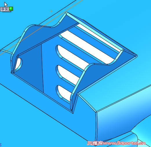

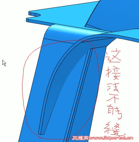

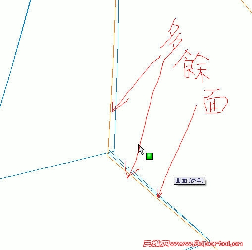

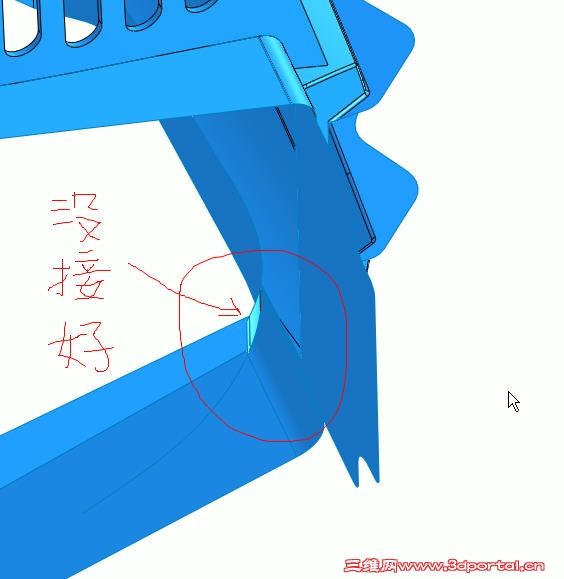

发表于 2010-11-9 12:03:15 | 显示全部楼层 来自: 中国广东惠州

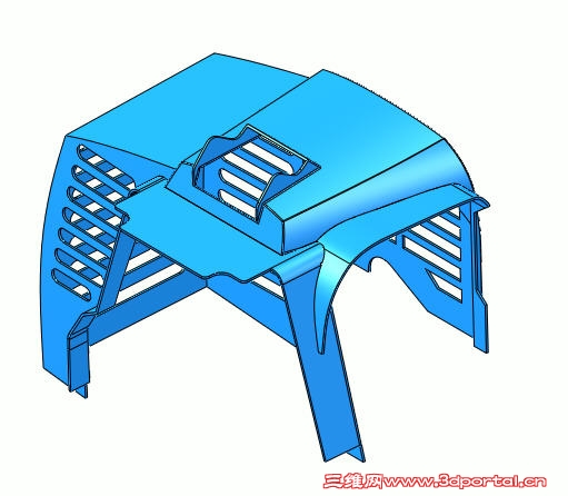

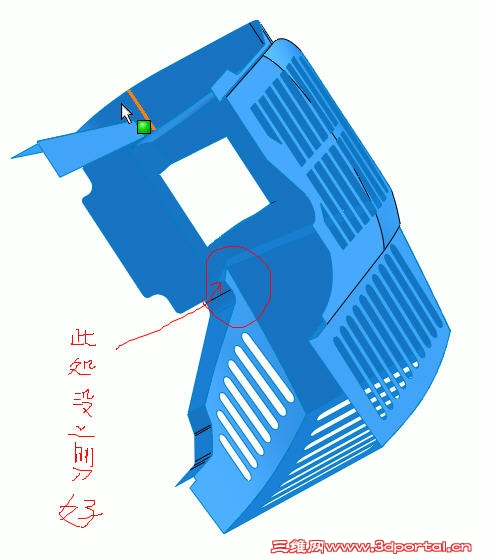

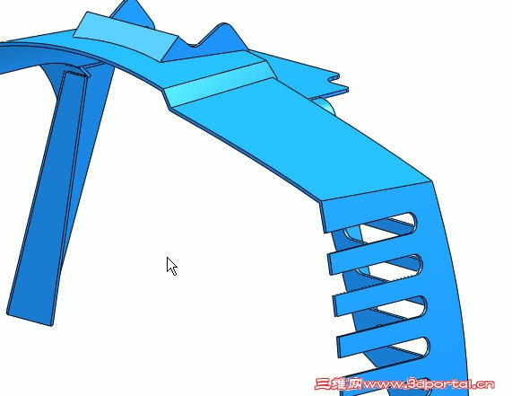

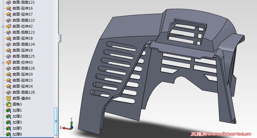

因為有很多面沒剪好不能縫合造成必需分開厚面, j% u5 M! q5 \1 [- t0 W

发表于 2010-11-9 15:43:50 | 显示全部楼层 来自: 中国广东惠州
這需要經驗,最好先縫合一小部份面並厚面,面少好找問題,可行時返回編輯縫合曲面處再加入一些面,加到那面不成功就是那面有問題.
