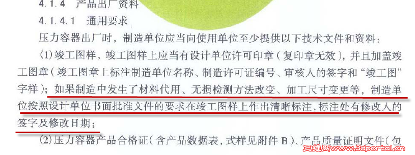

不知道楼主运行的是何质保体系?如果是压规的话,是必须修改的,容规里有明确规定。
; U* g7 L1 }/ k5 \# b并且在修改处还需签上修改者的名字及修改时间。- R- u' H. Z3 }" o: M
竣工图必须与制作完成的产品相一致。$ C; P6 g0 k8 R3 |
* l* J2 d, ^0 U1 ]; f( n# m2 N/ {
这个其实也就体现了一个公司图纸管理完善与否。
 楼主| 发表于 2010-12-10 17:53:16 | 显示全部楼层 来自: 中国浙江宁波
你这个是容器上的,锅炉上的没有找到此说法,不知道是否也一样。

4楼说的很明白,应该在图纸上标准改动,标上改得日期和名字
