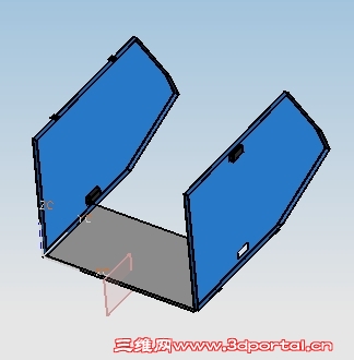

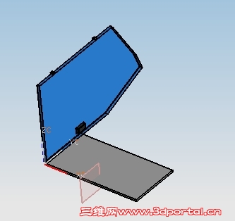

哪位老师知道,为什么在装配模块里用镜像装配,用基准平面镜像钣金件,转换各种装配形式,却找不到真正意义上的镜像体呢,就是面对面的折弯面相对的基本镜像体。如图  图2方向不对9 y, Q# e8 ]- m& C" k

对于上图而言,你需要的是2个对称的钣金件---即:2个钣金件并非相同的体,固不能用镜像装配,而要将2个对称的钣金件都作出来。

$ X; n4 g6 {, O9 h% |- ?+ ], b要是这样的话,那UG岂不是很落后吗,这个连2D够能做到的简单镜像,怎么这么先进的三维UG都做不到?都画出来,工作量可想而知啊。

貌似真的不能,你画出一个零件是确定的,不能因为镜像就冒出一个新的零件啊

你说的非常正确,还真得冒出一个新的零件才能解决,刚知道的,就是在装配镜像时必须创建一个新的组件,但是不知道这个新创建的组件是否以后能够编辑,我还没试,谢谢大家,大家还有什么好的办法,欢迎分享。

' e7 w# y, f/ g  d- Y1 s/ i5 K为什么不在零件模型里镜象出你需要的对称件呢?

8 L' h9 U4 _+ e原来就是不想再创建新的组件,两个组件都一样只是折弯方向不同,所以就不想再创建组件了,可是行不通,没办法还得创建。至于说在做部件时做镜像,以前试过,但好像不能编辑了, 具体忘了,反正就是不太爽,所以以后遇到这种情况就不再想创建新的组件了。
