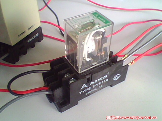

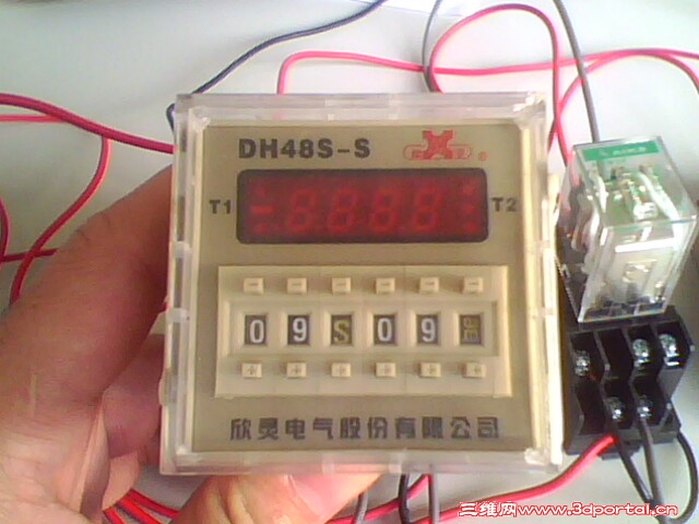

为公司设计并制作了一批次试验设备,刚开始根据产品的要求做了一组含有时间继电器、直流电流表、直流电源、电子计数器和点触式继电器及,需要补充说明的是电流表是一块面板表和一块五伏稳压电路构成。刚开始制作的这一组测试设备,到目前为止已经有12个月的时间了,所有的配件及电路都运行正常没有任何异常,但是根据这组试验设备的原理制作的10组并联设备就没有这么幸运了,在过去的10个月里,出现了一次小的火灾和7块电子计数器坏掉的情况,我一直在寻找其中的缘故,但是始终都得不到结果,无奈之下请教专业人士帮助解答,我设计的电路在什么地方出现了问题,需要如何进行改进?' u/ ]( |' e7 t: S$ Y9 ?
    我个人认为是因为面板表附带的五伏稳压电路造成的,但是为什么会造成这样的结果,我解释不出来也不知道该如何去尝试改进。
4 F0 O2 u) p' g    本人是学机械出身的,对于电子电路图不精通,因此就照葫芦画瓢的将整个电路的连接图用CAD图给描述出来了,以便于分析整个电路原理。8 {6 v$ k. f4 l
    照片的元件就是我所使用的配件,这只是其中的一组,方便各位识别和解答:

楼主也没说明计数器是坏在哪里,但凭电路看---------应该是坏在计数器弱电部分,而不是电源部分。
8 {3 t1 u' C; [7 H! _( \故障的起因并不是5V的电路问题,而是设计电路严重不对!!0 r0 ?9 \+ ]0 d! ^* E/ a! l* ~
1 N. u1 p5 t. c# D& w工作流程:开始,小继电器不工作,此时直流电路是有1--》7    2--》8  供被测直流负载供电工作,楼主没标明,设小继电器2脚为正,即此时8脚为外部负载的正端,7脚为负端。但此时直流表不测量,等时间继电器动作,直流电路是7脚经测量回路接到正端,8脚为负端,测量回路工作。正是由于测量前后存在换向动作。这是原因所在!!!1 \- W+ V; V1 O
---------直流回路在1/100秒内换向,且是直流负载,(除非是纯阻性回路)必然引起大的冲击电流和高电压,小接触器引脚必然起火狐,通过3,9脚泄放到计数器,而引起计数器烧毁,弧间短路直流电源,不烧才怪呢,起火也是避免不了的
  w5 k2 s, }( h" D5 J---------如果是阻性回路,可能小继电器引脚动作不良时引起电源短路起火狐,原理同上
- ?  o* Z: g4 M  |-------建议楼主将换向取缔,或者增加一个小继电器,避免存在的危险情况。
, z  }8 l; o( Y3 e此电路费用不低,但设计粗糙,建议楼主换掉
