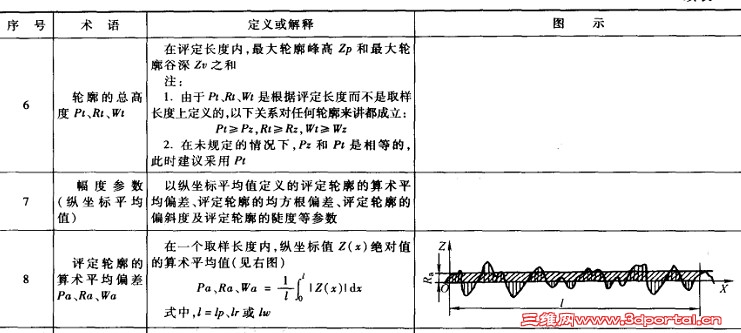

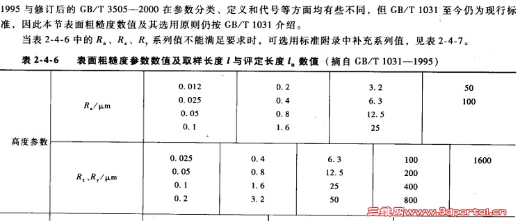

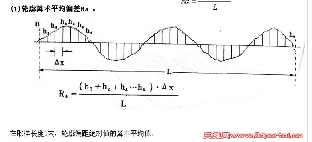

在取样长度内轮廓偏距的算术平均值,这个定义怎么理解,怎么个计算方式?

请参考定义图。

发表于 2010-11-9 22:53:47 | 显示全部楼层 来自: 中国江西九江
轮廓的算术平均偏差(Ra)

发表于 2011-3-31 16:44:44 | 显示全部楼层 来自: 中国山东烟台
这在手册上都有明确的说明,即在取样的长度内,沿测量方向的轮廓线上的点与基准线之间距离的绝对值的算术平均值
