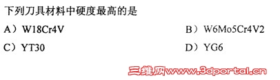

5 p' }5 [# K. G3 B5 k- o7 ~4 g6 r/ O看的有点晕,高手帮下忙

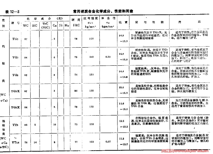

第一个是 老高速钢代号
6 l2 y( f* T- F  P$ h$ R' G第二个是新高速钢代号
0 L2 ?8 L3 Z' m+ i第三个和第四个是 硬质合金代号
