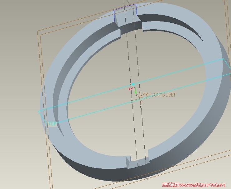

热心的达人,附图中间的缺口如何生成? 感谢万分!
发表于 2010-11-10 13:19:38 | 显示全部楼层 来自: 中国湖南株洲
你是说如何用PROE生成么?
 楼主| 发表于 2010-11-10 13:37:18 | 显示全部楼层 来自: 中国江苏无锡
是的,如何用PORE生成这个缺口特征

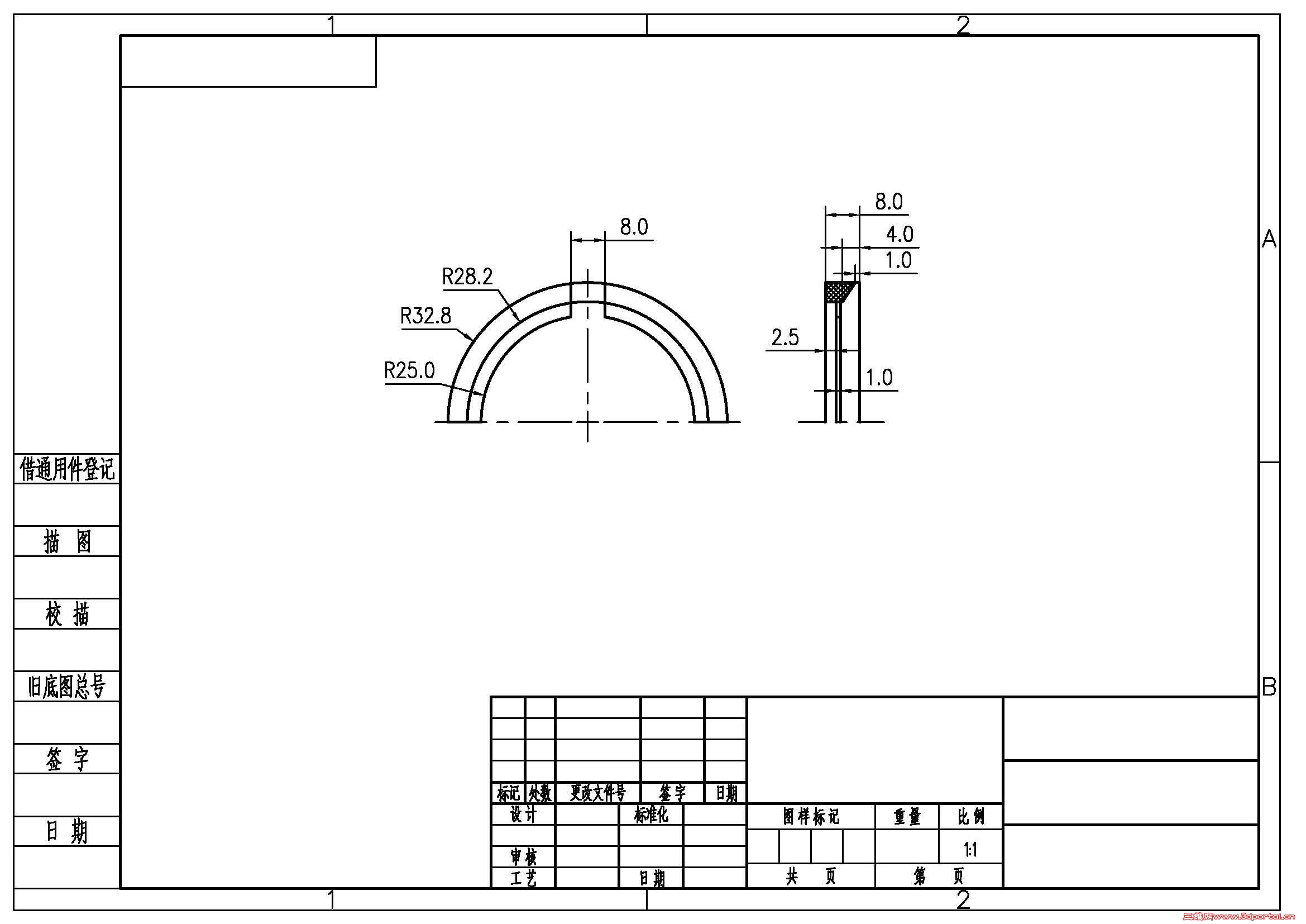

本来一个简单的东西、让你一出2D图、就不知道是个什么东西、、、、、、多出一个视图不行吗?
发表于 2010-11-10 15:55:26 | 显示全部楼层 来自: 中国山东青岛
6# wod861210 呵呵我也是看了半天 才明白是什么东西

感谢5楼的达人,正是这是意思。
